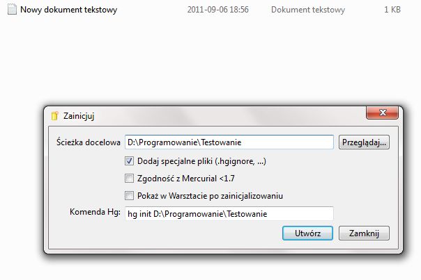

3' Utwórzmy nowe repozytorium Hg, PPM -> TortoiseHg -> Utwórz nowe repozytorium tutaj.
394185

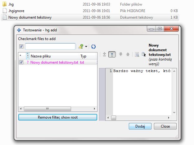

Opcje zostawiamy takie jakie są domyślnie. Po udanym utworzeniu zobaczymy katalog .hg oraz plik .hgignore, ich znaczenie zostanie później wytłumaczone. Następnie musimy dodać plik do repozytorium, tak aby zmiany w nim były śledzone, PPM -> TortoiseHg -> Dodaj plik...
394187

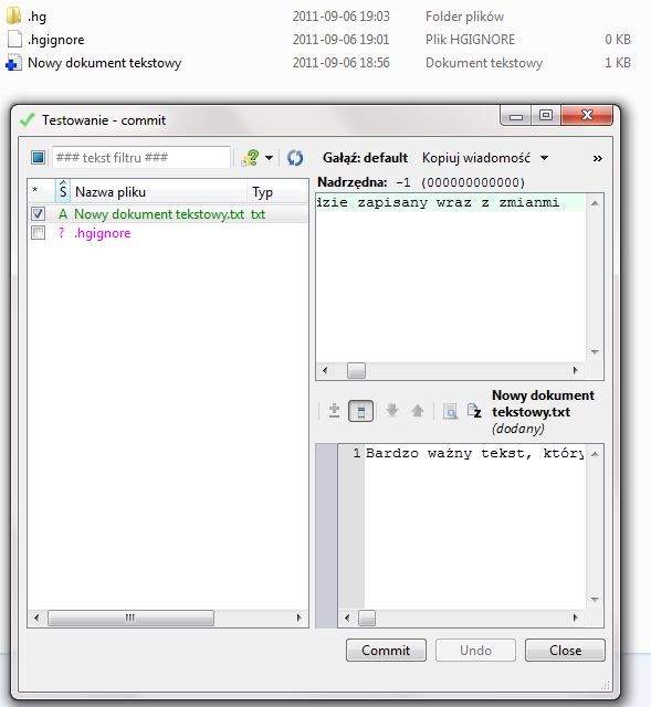

Mamy możliwość wybrania wszystkich plików, które chcemy dodać oraz, podglądnięcia ich zawartości. Po dodaniu pliku, możemy zobaczyć uaktualnioną ikonkę pliku. To jeszcze nie koniec. Mercurial nie przechowuje poszczególnych zmian, a ich zbiory. Jeśli uznamy, że dokonaliśmy tyle zmian, że warto je zapamiętać w repozytorium tworzymy commit, PPM -> Hg commit...
394189
Po lewej widzimy pliki, których będzie dotyczyła ta zmiana. Po prawej u góry, możemy dostarczyć krótki komentarz (bardzo dobra praktyka, pozwala na zorientowanie się jakie zmiany dotyczy commit). A na dole widzimy podgląd pliku. Po udanym zapisaniu zmian, ukaże się nam czyste okienko zapisywania zmian. Możemy je już zamknąć. Warto również zauważyć kolejną zmianę ikonki naszego pliku tekstowego.
4' Znowu edytujemy plik tekstowy w edytorze tekstu (np. Notatniku) i zmieniamy jego zawartość na: Bardzo ważny tekst, który nie może nam zginąć! Oraz jakiś równie ważny dopisek. Zapisujemy plik (i znowu zmieniła się ikonka pliku!), oraz tworzymy nowy commit. PPM -> Hg commit... Tym razem w okienku dialogowym po prawej na dole możemy zobaczyć aktualne zmiany jakie zostaną zapamiętane, na czerwono usunięte linijki, na zielono dodane.
