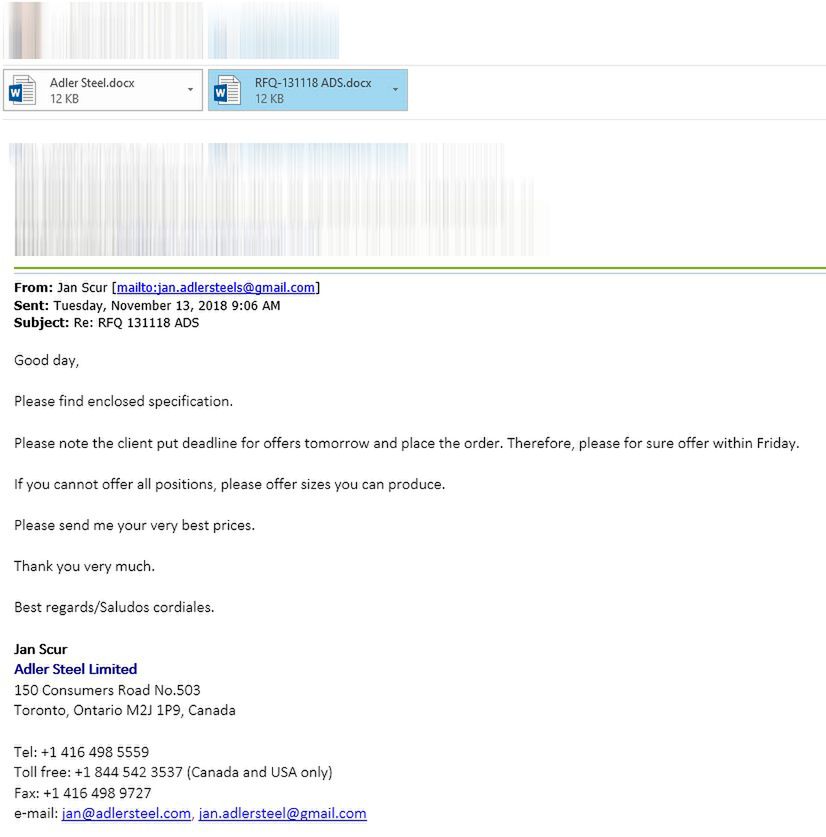

Koleżanka z działu handlowego otrzymała interesujący w sensie merytorycznym e‑mail z dwoma załącznikami w postaci plików worda (docx). Co ważne, owy e‑mail bezproblemowo "przeszedł" przez zaporę złożoną z antywirusa na serwerze pocztowym (Exchange) oraz na lokalnej stacji roboczej.

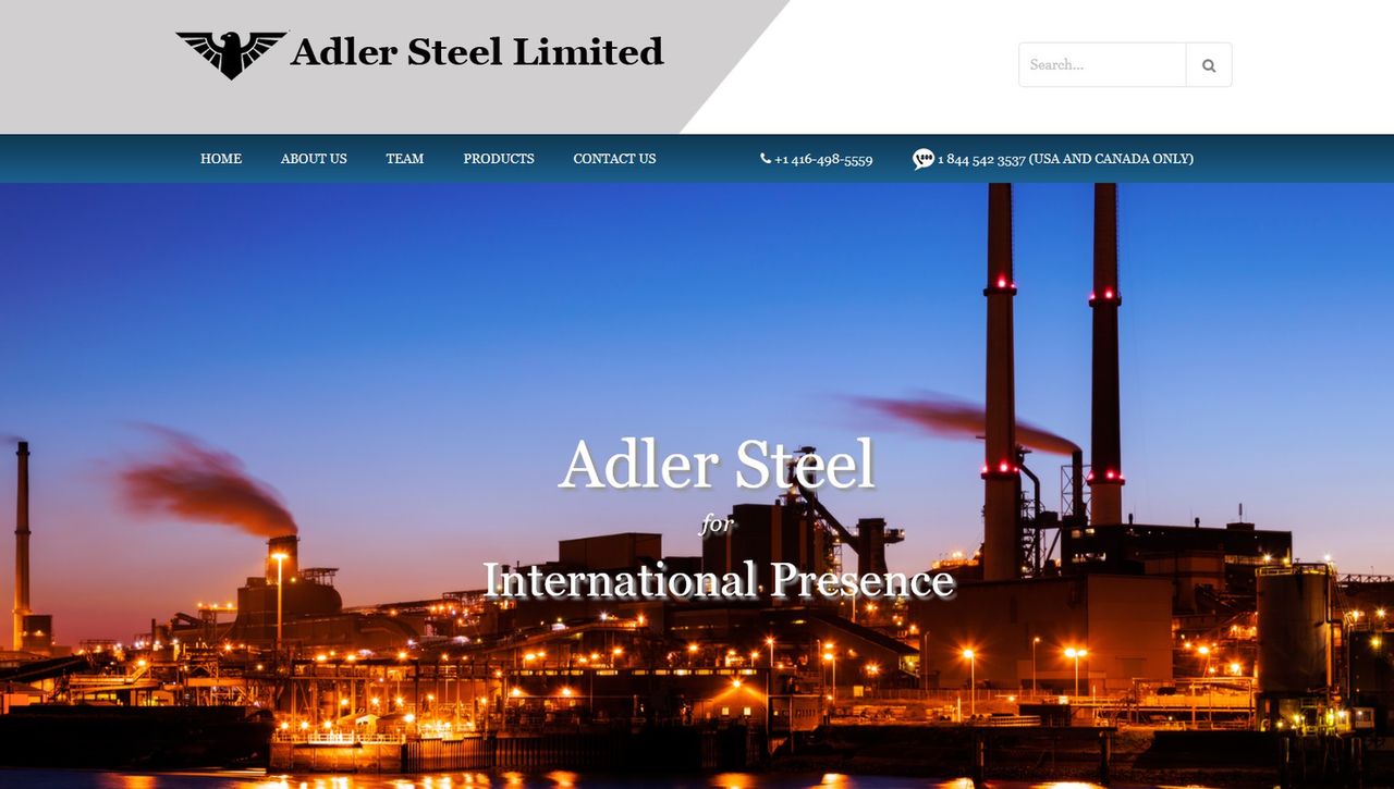

Jako, że owa osoba należy do dosyć świadomych zagrożeń użytkowników, postanowiła najpierw sprawdzić firmę od której teoretycznie otrzymała wiadomość. Nadawcą e‑mail'a był niejaki Jan Scur a anonsował się jako pracownik firmy Adler Steel Limited (www.adlersteel.com). Co ciekawe takie przedsiębiorstwo, choćby w teorii, istnieje! Mają stronę www, są obecni na FB, mają siedzibę, mają jakiś swój profil produkcji.
Natomiast czy tak jest w rzeczywistości? Zapewne tak. Nie jest bowiem problemem podszyć się pod jakąś już istniejącą firmę i bez owijania w bawełnę powiem, że tak właśnie było w tym przypadku. Zapewne laika nawet zastanowiłoby bowiem dlaczego potężna firma operująca na terenie Stanów Zjednoczonych i Kanady, używa do wysyłania korespondencji elektronicznej, poczty oferowanej przez Google (Gmail) a nie poczty ze swojej własnej domeny? Ciekawe nie? No właśnie!
Zagadką pozostaje również kwestia osoby czyli ww. Jana Scur'a, nadawcy wiadomości - choć w sumie dla naszych rozważań nie jest to zbytnio istotne. Oczywiście, można by pójść krok dalej i zweryfikować u źródła czy taki człowiek istnieje i, co ważniejsze, czy w ogóle pracuje w Adler Steel ale chodzi mi bardziej o pokazanie samego mechanizmu niż szukanie jego źródła czy genezy. Od tego są znacznie lepsze serwisy, że wspomnę choćby o tym lub tamtym.
W każdym razie wyżej wymieniona koleżanka była na tyle przeczulona na zagrożenie, że mimo pozytywnych przesłanek, postanowiła mimo wszystko owego mejla przekazać do mnie aby upewnić się czy może bezpiecznie otworzyć załączone do niego pliki.

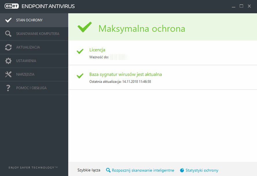

Co ciekawe, na zainfekowaną wiadomość zupełnie nie zareagował ESET (aktualny!) czym byłem niezmiernie zdziwiony choć ostatecznie trzeba mu zwrócić honor i zawczasu dodać, że zaczął alarmować dopiero przy próbie uruchomienia jednego z załączników.

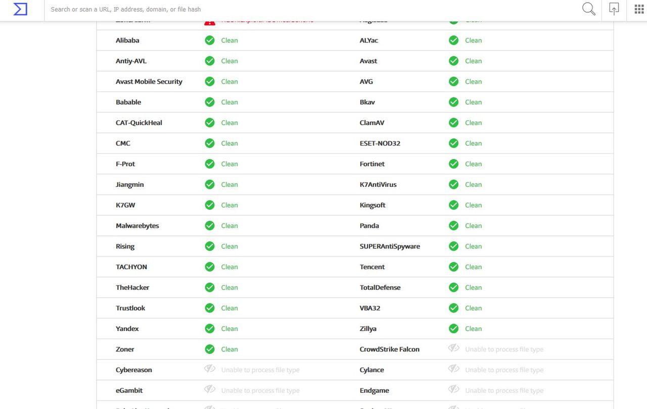

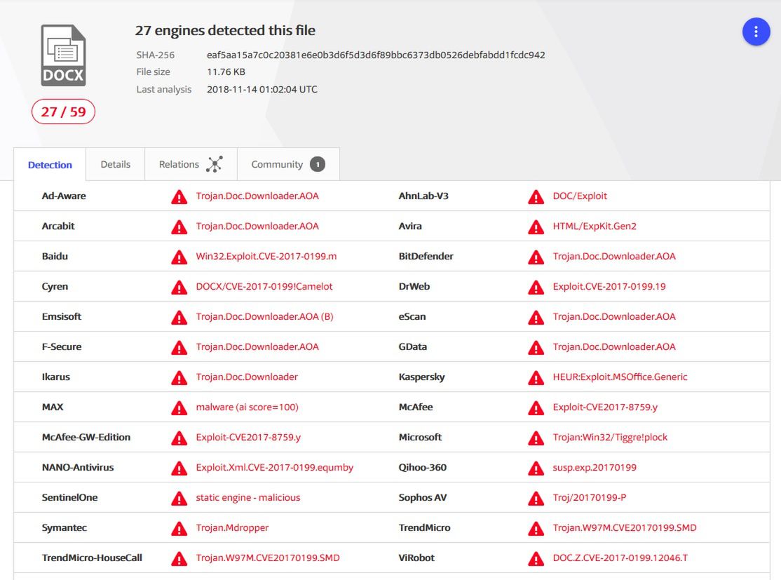

Wiedziony ciekawością postanowiłem skorzystać z on‑line'owego Virus Totala i poddać oba pliki jego inspekcji. Wyniki? No cóż, również nie okazały się do końca miarodajne ponieważ część silników antywirusowych informowała o potencjalnym zagrożeniu ale z kolei inne (min. ESET!) zachowały status "clean".
Dlaczego? Zapewne większa część nie zdążyła jeszcze zaktualizować swoich próbek i na dzień 14.11 wyglądało to właśnie tak.

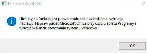

Na "Okienkach" z systemami w wersjach, odpowiednio 7 i 10 uruchomienie podejrzanych plików wygenerowało jedynie poniższy komunikat:
Nic więcej się nie wydarzyło, nic nie wybuchło ani też nie zostało zaszyfrowane. Oczywiście na wszelki wypadek przywróciłem system na wirtualnej maszynie do stanu sprzed testów. Po co kusić los?

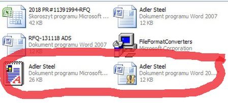

Na Windows XP wyglądało to nieco inaczej - próba odczytania jednego z plików worda, kończyła się każdorazowo zapisaniem tego właśnie pliku w dwóch innych formatach (txt i doc) w tej samej lokalizacji.
Dlaczego tak? A któż to wie... W każdym razie próba odczytania z kolei tych właśnie utworzonych plików powodowała... kolejne próby zapisu pod tym samymi nazwami.
