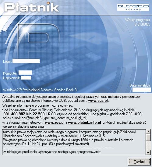

Jako że ze starszej wersji (8.01.001) można korzystać do końca lutego, za instalacje nowej wersji zabrałem się na początku lutego, Sama instalacja przebiegła bez najmniejszych problemów. Serwer, komputery klienckie, sprawdzenie podpisu elektronicznego. Wszystko poszło jak z płatka. Zadowolony z dobrze wykonanego zadania zabrałem się za kolejne zadania.
Dwa dni później pojawił się problem z certyfikatem podpisu kwalifikowanego. Kiedyś taki problem był i rozwiązanie było proste, aktualizacja certyfikatów załatwiła problem. Tym razem dopiero rozmowa z konsultantem na infolinii rozwiązała problem. Dwie godziny później pojawił się problem pod takim tytułem : "Dokument nie może być wysłany, ponieważ dane płatnika nie zostały zidentyfikowane". Na infolinii twierdzą, że identyfikacja jeszcze nie działa poprawnie i należy się tym przejmować, ale jak się tym nie przejmować jak z tym błędem nie da się wysłać dokumentów.
Drugi błąd jest jeszcze ciekawszy bo brzmi następująco: "W dokumentach ubezpieczeniowych składanych od 1 września 2011r., nie powinien być używany numer NIP jako identyfikacyjny osoby ubezpieczonej ani osób zgłaszanych jako członkowie rodziny. W danych identyfikacyjnych należy podawać jako numer identyfikacyjny numer PESEL, a w razie gdy ubezpieczonemu nie nadano tego numeru serię i numer dowodu osobistego lub paszportu." Masło Maślane, czyli nie używaj NIP bo od 2 lat to jest niepoprawnie, tylko dlaczego przez ostatnie dwa lata to działało z NIPem? Prządek musi być:). Oczywiśćie usunięcie NIP z kartoteki ubezpieczonego nic a nic nie daje i pojawia się ten sam błąd.
