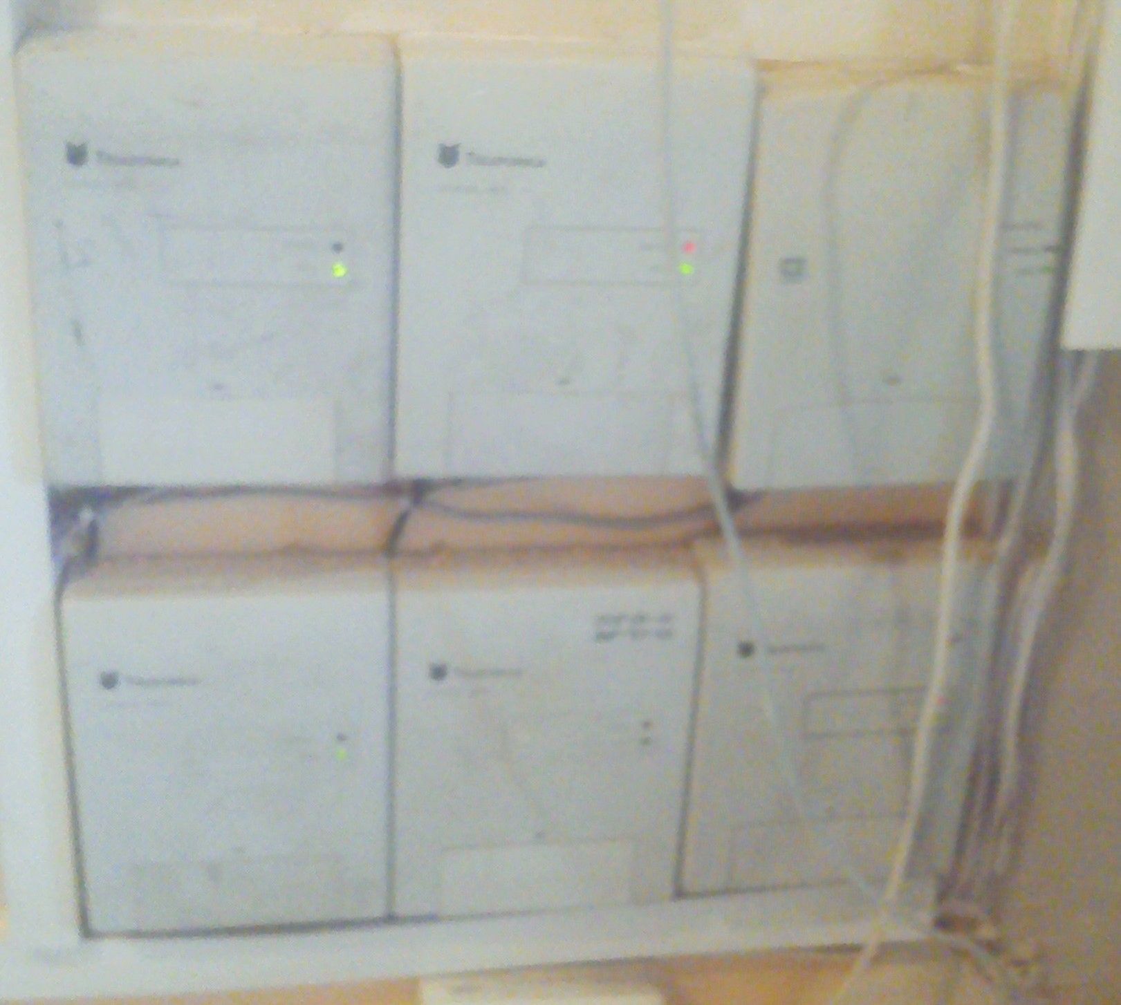

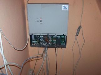

Kontynuując poprawianie rzeczy które opisałem kilka miesięcy temu tym razem padło na przenosiny centrali telefonicznej. Przed reorganizacją centrala telefoniczna nie prezentowała się zbyt optymistycznie bo wyglądała w taki sposób:
113458
113459
Niewiele się rozwodząc obraz nędzy i rozpaczy. Wiele poplątanych przewodów (transmisyjnych i zasilających) oraz ogólny nieład w ułożeniu wszystkiego.

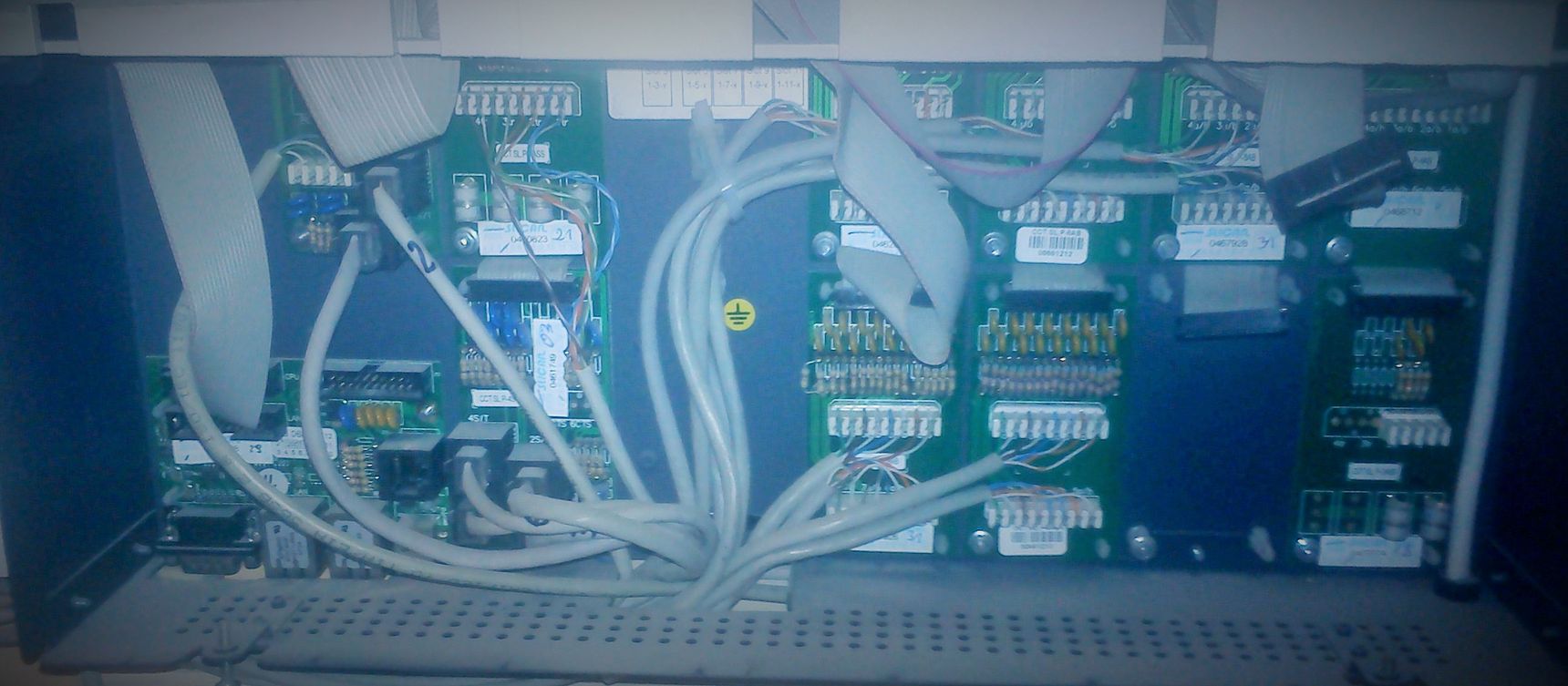

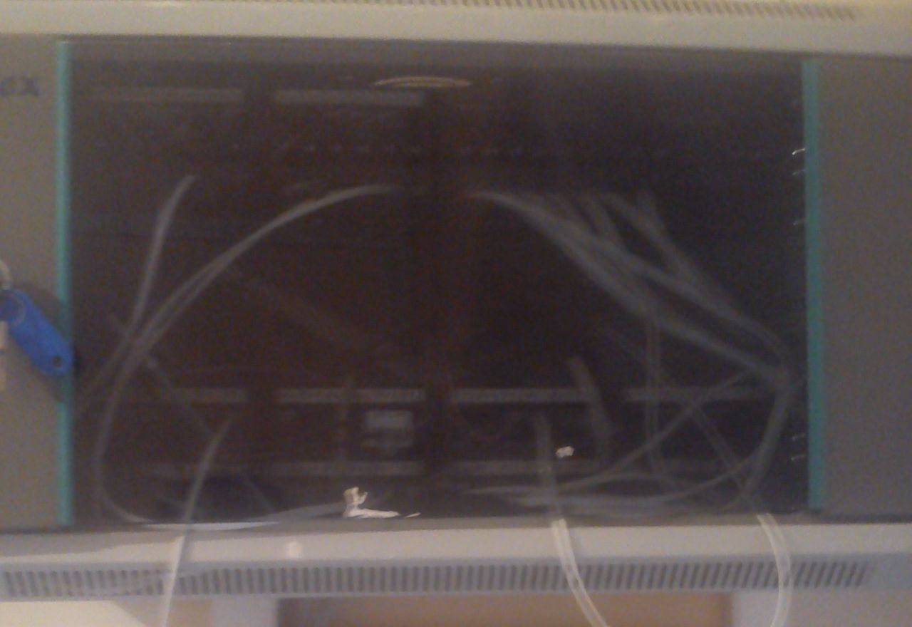

Po zakończonych pracach Centrala i okablowanie przedstawia się następująco:
506920
506921
506922

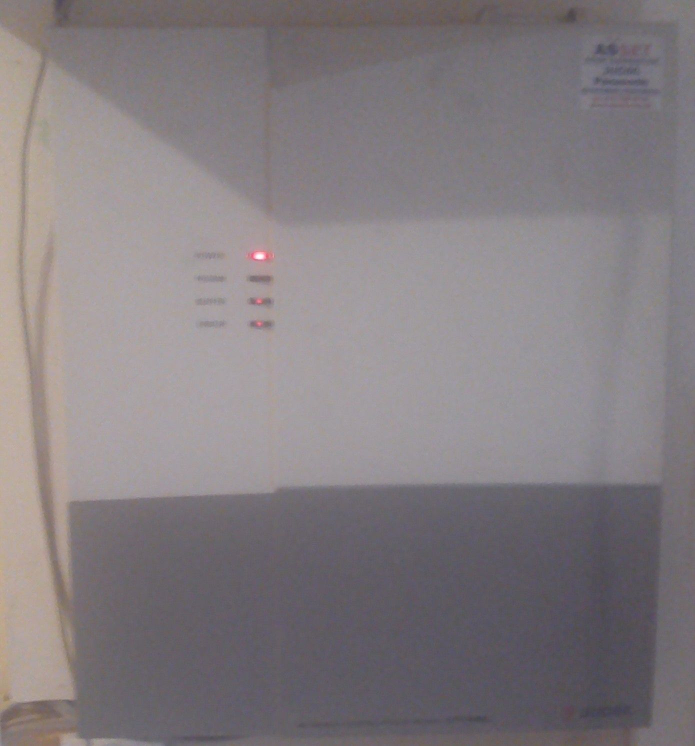

Jak widać powyżej modemy ISDN zostały w końcu zamontowane na ścianie. Powyżej zainstalowałem samą centralę telefoniczną, która działa prawidłowo. Podczas opisywania przenoszenia "coś się uszkodziło:)", okazało się ze uszkodziłem moduł (nie pamiętam modelu) odpowiedzialny za działanie dwóch telefonów systemowych. Moduł ten wymieniłem i wszystko wróciło do normy. Powyżej centrali zamontowałem zwykłą szafkę sieciową, w której zamontowałem 4 patch panele. Do dwóch wyprowadziłem wszystkie przewody z centrali. Przewody przekazują komplet wewnętrznych numerów. Do dwóch kolejnych podłączyłem przewody idące ze wszystkich pomieszczeń. Dzięki takiej konfiguracji (i połączeniem odpowiednich portów w patch panelach) mogę bezproblemowo zmieniać numery telefonów w poszczególnych miejscach. Poprzednio musiałem to robić bezpośrednio przy centrali,
506924
co wiązało się z wyłączeniem centrali (lub jej ewentualnym uszkodzeniem przy pracy na włączonej). Wszystkie te zmiany musiały być zrobione na "żywej centrali", ponieważ nie było możliwości pozbawienia szpitala na kilka godzin wszystkich numerów telefonów.
