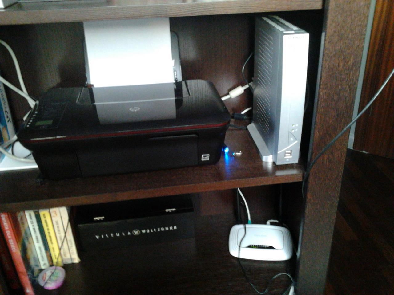

Postawiłem serwer Assault Cube, no jeden lekki serwer gier niech będzie, nie wymaga praktycznie niczego od sprzętu ani łącza. Następnie zabrałem się za CUPS.
Konfiguracja CUPS'a to nic innego jak ustawienie aby z desktopa można było mieć dostęp do webowego interfejsu w celu zainstalowania drukarki - wszystko udało się zrobić jednym kliknięciem. Na komputerach z Linuksem dodałem tylko do /etc/cups/client.conf adres serwera CUPS i drukowanie było dostępne od razu po zapisaniu pliku.
429021
Dla końcówek z Windowsem trzeba było dodatkowo zainstalować SAMBĘ i ustawić w niej udostępnianie drukarki, w internecie znalazłem gotowe pliki konfiguracyjne, tylko przekleiłem kilka dyrektyw konfiguracyjnych które wydawały mi się potrzebne.
Wszystko to poszło lekko i sprawnie : )
