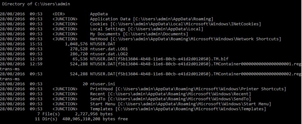

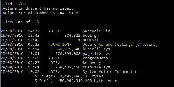

Czasem nawet nie zdajemy sobie sprawy, że dowiązania są używane zaraz po zainstalowaniu świeżego systemu. Tu przykład z katalogu głównego (Windows 10):
602137
Jeszcze więcej (JUNCTION) jest w katalogu dowomym użytkownika (C:\Users\%username%):
602139

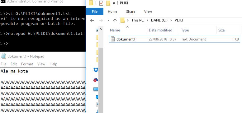

W katalogu G:\PLIKI należy umieścić dowolny plik, np. dokument tekstowy:
602146

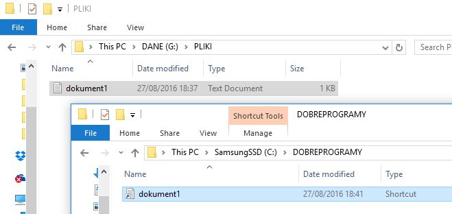

Teraz w C:\DOBREPROGRAMY\ tworzymy skrót (bez żadnej magii: przeciągamy prawym klawiszem myszy z opcją "Utwórz Skrót"):
602148

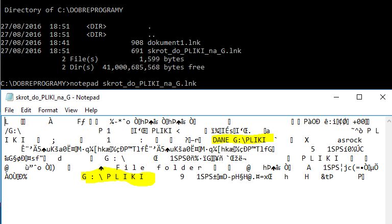

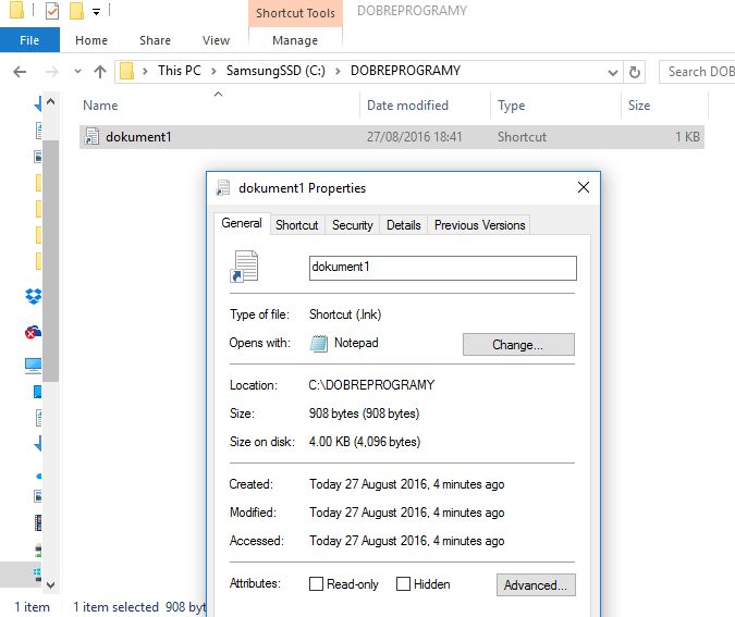

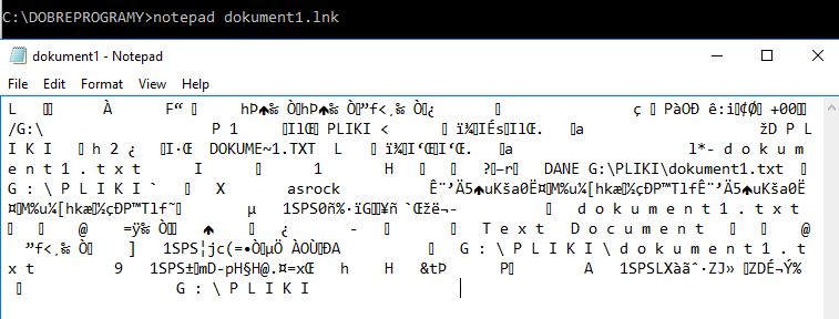

Skrót (można go utworzyć zarówno dla pliku, jak i katalogu) jest informacją o lokalizacji pliku w systemie plików:
602150
602151

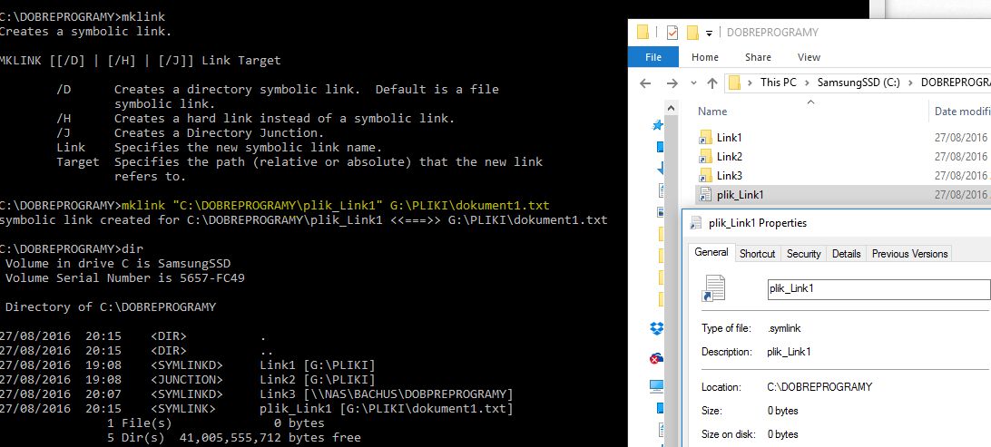

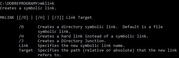

Do obsługi dowiązań niezbędny jest system NTFS, system minimum Windows 2000 (tam jeszcze używało się programu JUNCTION, lub fsutil, ale od czasów MS Vista jest prościej) oraz uprawnienia administratora. Funkcja tworzenia to "mklink":
602159
W wolnym tłumaczeniu:

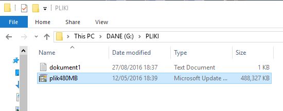

[item]/J : punkt 'połączenia' dwóch katalogów - JUNCTION,[/item][item]/D : dowiązanie 'miękkie' katalogów,[/item][item]/H :dowiązanie twarde.[/item] Przykłady użycia... Z C:\DOBREPROGRAMY\ usuńmy wcześniej utworzone skróty (.lnk). Dla lepszego zrozumienia zagadnienia do katalogu G:\PLIKI\ można skopiować jakiś większy plik:

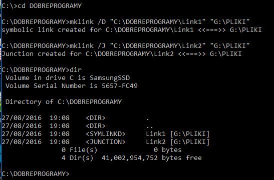

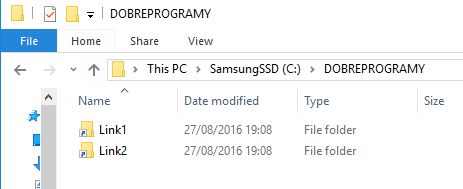

Utwórzmy teraz dwa dowiązania: "Link1" jako dowiązanie symboliczne i "Link2":
602164
602165

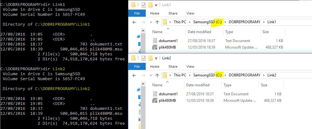

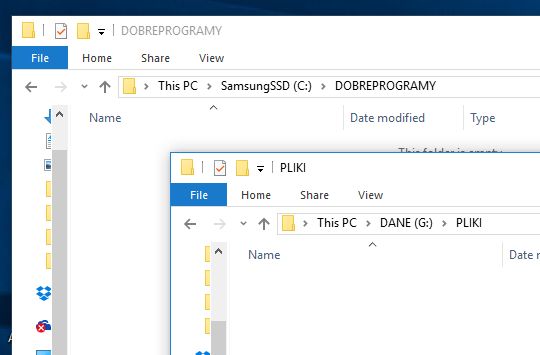

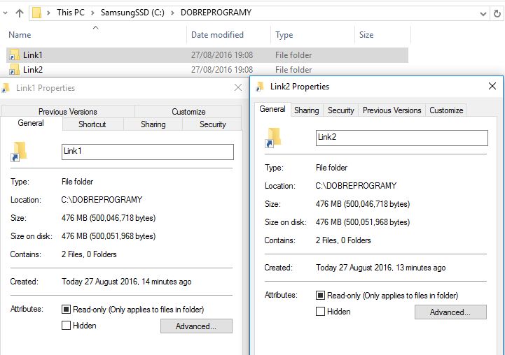

Na pierwszy rzut oka nie różnią się od standardowych skrótów. Spróbujmy jednak wyświetlić/kliknąć na zawartość tych katalogów:
602167
Jak widać, nie jesteśmy przenoszeni na dysk G: do katalogu PLIKI, ale zawartość tego katalogu jest "mapowana" do utworzonych dowiązań na dysku C: w katalogu PLIKI. Patrząc na właściwości dowiązań nie jest wskazywana wielkość samego dowiązania (4kB jak to miało miejsce w przypadku .lnk), ale rzeczywista wielkość katalogu na dysku G:\
602169
Jak łatwo się domyśleć - wygodna funkcja do "oszukania" programów, że rzeczywiste repozytorium plików znajduje się gdzie indziej. Dość podobnie wygląda sytuacja z tworzeniem dowiązań do plików:
mklink "C:\DOBREPROGRAMY\plik_Link1" G:\PLIKI\dokument1.txt
602172

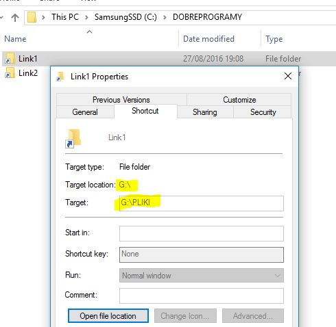

Tutaj wprawne okno powinno jednak dostrzec różnicę - link "miękki" zawiera dodatkową zakładkę "Shortcut":
602174
To właśnie główna różnica między dowiązaniem "miękkim" a twardym "JUNCTION" - ten drugi lepiej "udaje" rzeczywisty katalog umieszczony w C:\PLIKI\

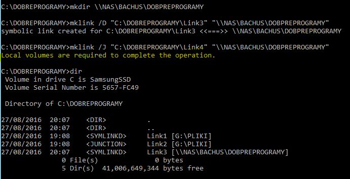

Mam w sieci domowej dysk sieciowy (NAS) z moim katalogiem domowym (\\NAS\BACHUS\). Utwórzmy na nim nowy katalog, oraz spróbujmy utworzyć dowiązanie miękkie "Link3"(przełącznik /D), oraz połączenie (JUNCTION) do katalogów "Link4" (przełącznik /J):
602177
Jak widać, można utworzyć tylko dowiązanie miękkie, ponieważ JUNCTION wymaga dysku lokalnego - połączenie sieciowe (SMB) nie jest w ten sposób obsługiwane.

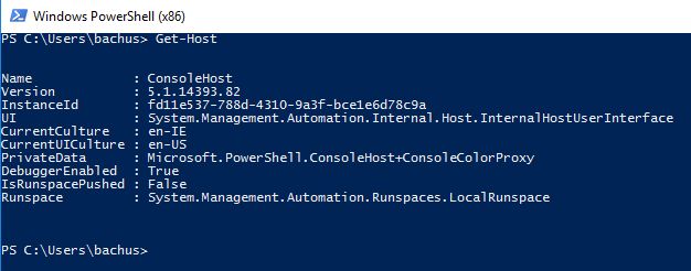

Jak wyżej wspomniałem, firma z Redmond w nowej piątej wersji dodała odpowiednie funkcje. Na początku warto się upewnić, czy mamy taką w systemie:
Get-Host

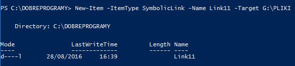

Zacznijmy od dowiązanie "miękkiego" do katalogu:
# link miekki - odpowiednik mklink /D Link10 "G:\PLIKI"
New-Item -ItemType SymbolicLink -Name Link11 -Target G:\PLIKI
602187

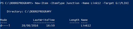

Jak można się chyba domyśleć, JUNCTION utworzymy w podobny sposób:
# link twardy- odpowiednik mklink /J Link10 "G:\PLIKI"
New-Item -ItemType Junction -Name Link12 -Target G:\PLIKI

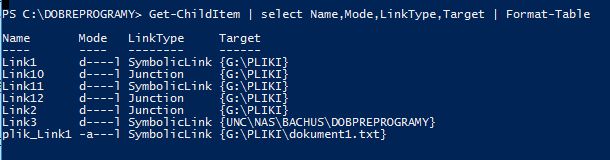

Może jeszcze nasuwać się pytanie - w jaki sposób wyświetlić w Powershell typy plików i dowiązań? Tak jest! Microsoft i PS wspaniałomyślnie na to pozwala:
Get-ChildItem | select Name,Mode,LinkType,Target | Format-Table
602193

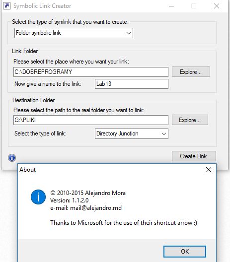

Jeszcze się może zdarzyć, że ktoś ma awersję do linii poleceń - CMD, lub Powershell przeraża, albo po prostu nie lubisz wpisywać długich komend. Mówiąc szczerze, nie używam żadnych GUI do tego celu i nie mam z tym doświadczenia. Po chwili poszukiwań widzę, że są ciekawe rozwiązania. Pierwsze co wypluła wyszukiwarka Google to mała aplikacja Alejandro Mora "Symlinker ". Używanie jej nie zwalnia jednak ze znania zasad rządących linkami twardymi i miękkimi:
602195

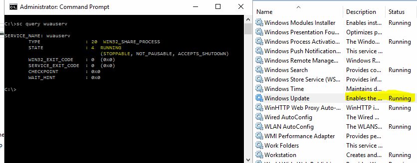

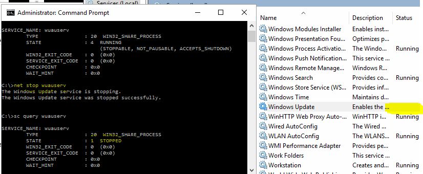

Główny "cache" aktualizacji Windows trzyma w C:\Windows\SoftwareDistribution\. Przechowywane są tam pobrane, oraz tymczasowe pliki. Przenieśmy go na dysk G:\ - z pomocą przyjdą nam dowiązania symboliczne. Aby to zrobić, należy najpierw zatrzymać odpowiedzialny serwis: można to zrobić z linii komend, lub klikając w serwis prawym klawiszem (services.msc). Najprościej jak sprawdzić, czy proces jest uruchomiony, oraz jak zatrzymać serwis:
sc query wuauserv
net stop wuauserv
602208
602209

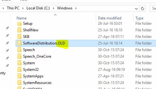

Po zatrzymaniu WUAUSERV nie powinno być problemu ze zmianą nazwy katalogu, lub całkowite usunięcie: Windows sobie poradzi z odtworzeniem zawartości a czasem całkowite wyczyszczenie może okazać się lekarstwem na problemy z aktualizacjami:
602211

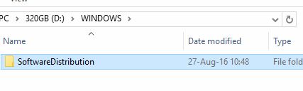

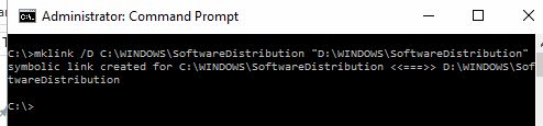

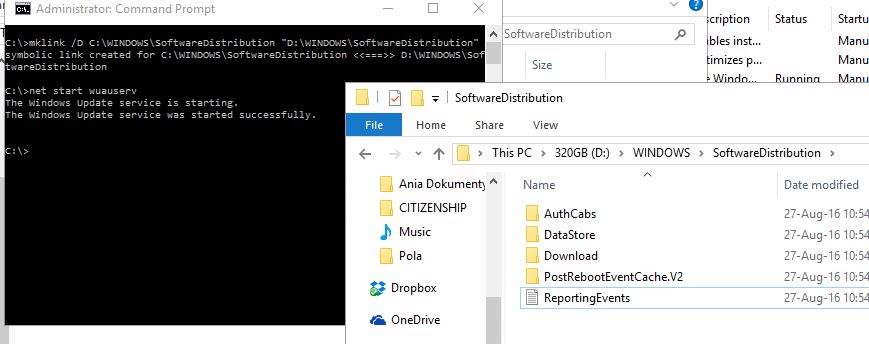

Teraz należy utworzyć na docelowym dysku (w tym przykładzie D:\) nowy katalog - nazwa jest dowolna, jednak dla porzadu utworzyłem D:\Windows\SoftwareDistribution\, oraz dowiązanie miękkie:
mkdir D:\Windows\SoftwareDistribution
mklink /D "C:\Windows\SoftwareDistribution" "D:\Windows\SoftwareDistribution"
602214
602215
Tak, dowiązanie "miękkie" działa, ale jak ktoś nie ma pewności, może zawsze utworzyć "JUNCTION":
mklink /J "C:\Windows\SoftwareDistribution" "D:\Windows\SoftwareDistribution"
Teraz można uruchomić zatrzymany wcześniej serwis aktualizacji, oraz obserwować, że po chwili powinny pojawić się w nim nowe katalogi i pliki (co oznacza, że operacja się udała):
602219

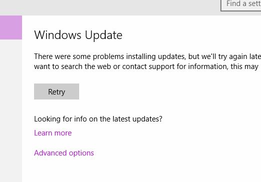

Może się zdarzyć, że próba aktualizacji wyświetli błędy:
602221

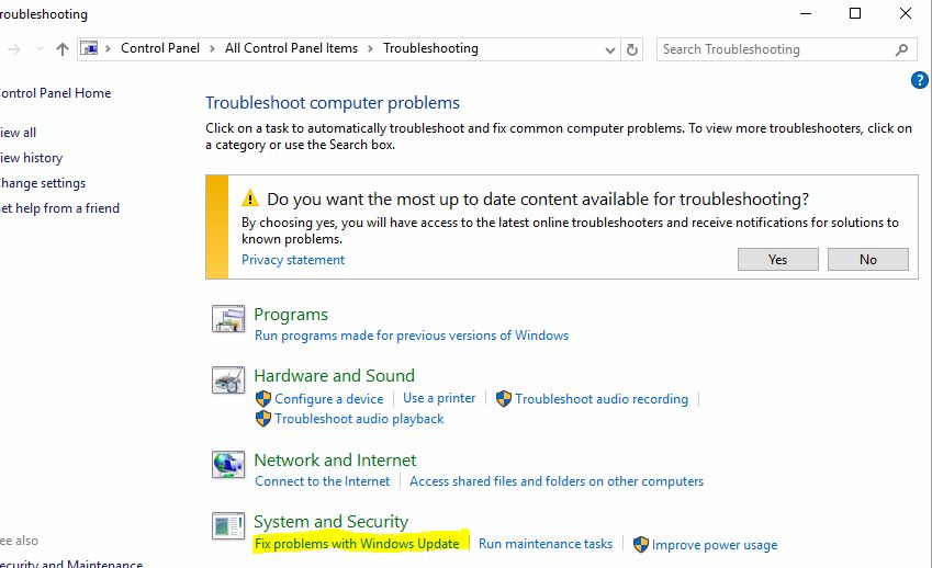

Wynika to z błędnych ustawień poziomu dostępu do tego katalogu dla kont systemowych. Najprościej chyba skorzystać z 'troubleshootingu' i pozwolić Windowsowi na naprawę uprawnień:

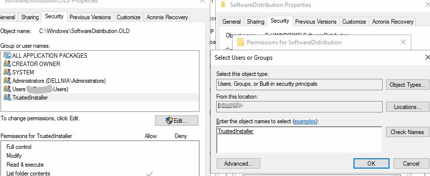

602223
Oczywiście można to zrobić ręcznie, przepisując uprawnienia z katalogu D:\Windows\SoftwareDistribution.old:
602225

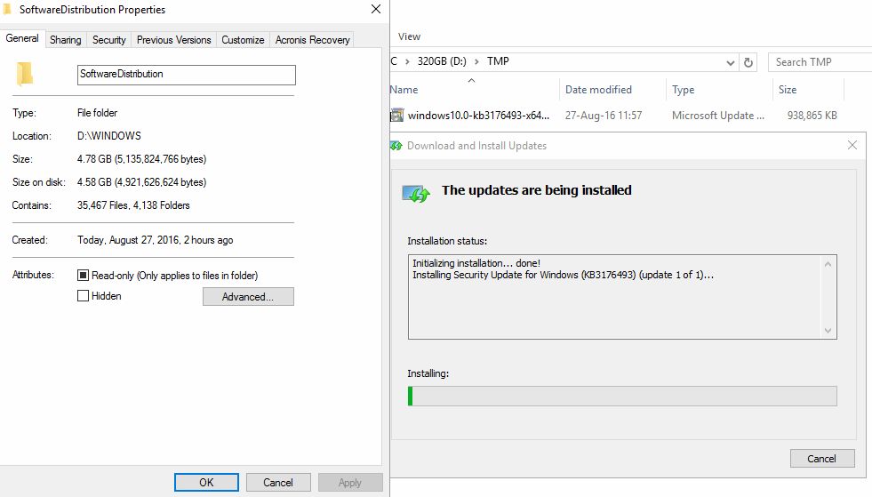

Poprawność konfiguracji można sprawdzić poprzez rozpoczęcie procesu aktualizacji i sprawdzenie, czy katalog na dysku D:\ zaczyna "puchnąć"
