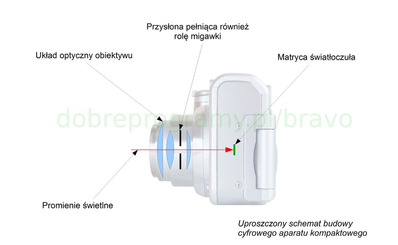

Budowa aparatu fotograficznego - podstawy
Warto sobie zdawać sprawę jak wędruje światło, które "rysuje" obraz w naszym aparacie, ponieważ tutaj zaczyna się mechanizm wpływania na końcowy efekt. Zatem światło odbite o fotografowanego obiektu przechodzi przez obiektyw, przysłonę fotograficzną (jest częścią obiektywu), migawkę i pada na matrycę światłoczułą, a następnie obraz zostaje przetworzony przez oprogramowanie aparatu. Przyjrzyjmy się więc na początek podstawowym cechom poszczególnych elementów tego systemu, stojącego na drodze wspomnieniom.

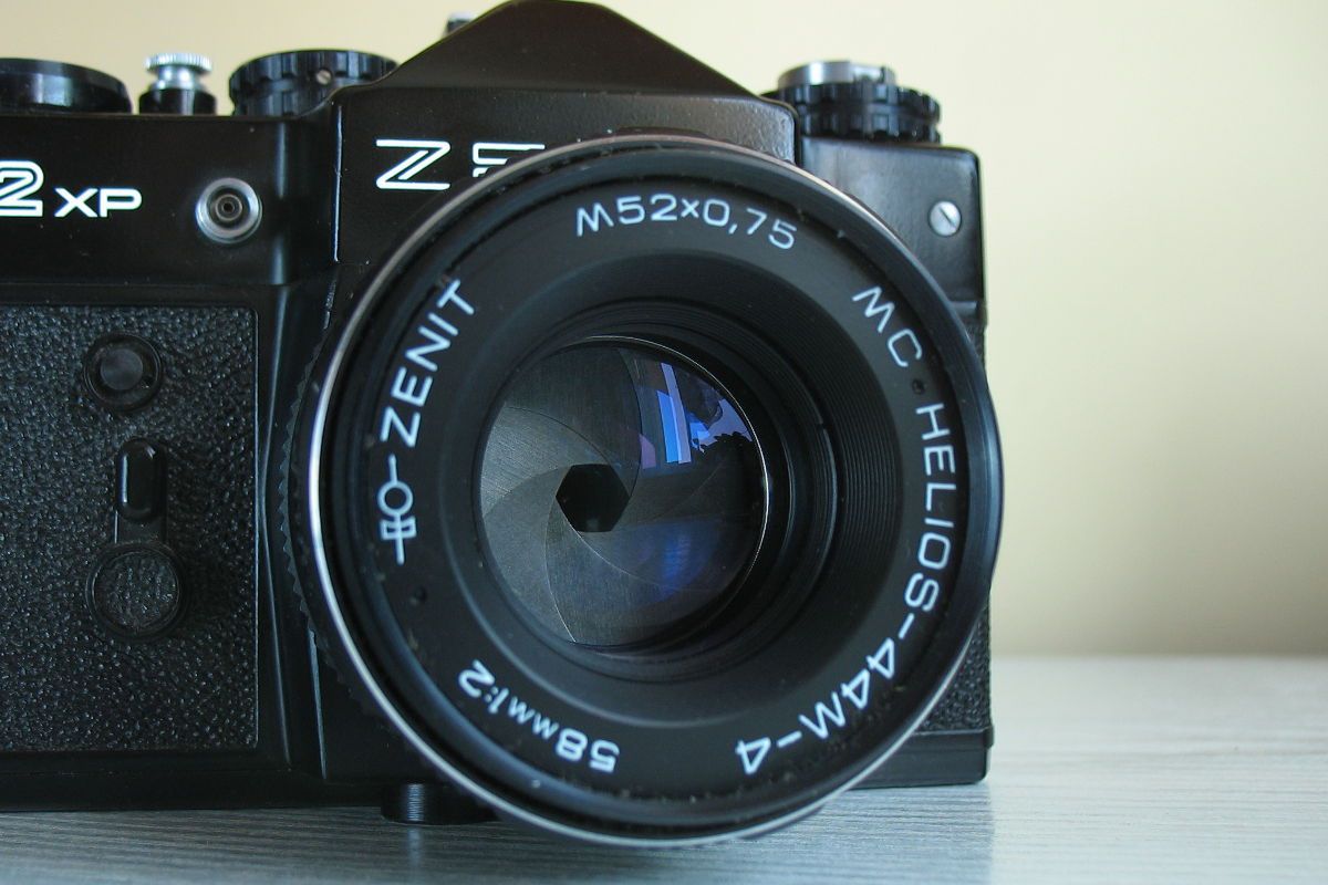

Przysłona fotograficzna
Jest to element mechaniczny w formie regulowanego otworu, którym światło pada na matrycę światłoczułą. Zbudowana jest z nachodzących na siebie listków (przeważnie metalowych). Cechy charakterystyczne to:
- ilość przepuszczanego światła - określana liczbą f, która jest odwrotnie proporcjonalna do wielkości otworu przysłony. Im większa liczba f, tym oznacza ona mniejszy otwór i mniej światła wpada do wnętrza aparatu. Przyjęło się oznaczenie, będące kolejnymi przybliżonymi potęgami pierwiastka z liczby 2: f1, f1.4, f2, f2.8, f4, f5.6, f8 itd.
- budowa - przysłona może być zbudowana z różnej ilości listków. Wpływa to na wygląd rozmycia poza obszarem zwanym głębią ostrości (zakresem odległości, w którym fotografowana scena będzie ostra)
Przysłona ma wpływ na dwie, a w zasadzie na trzy rzeczy. Pierwsza to ilość przepuszczanego światła, czyli poziom naświetlenia zdjęcia. Druga to głębia ostrości, im większa wartość przysłony (mniejszy otwór) tym większa będzie głębia. Trzecią rzeczą jest (właściwie jako skutek uboczny) kształt obrazu poza głębią ostrości. Im bardziej otwór przysłony przypomina okrąg, tym bardziej rozmycie będzie gładkie i płynne. Sposób oddawania nieostrości zwany jest bokeh.

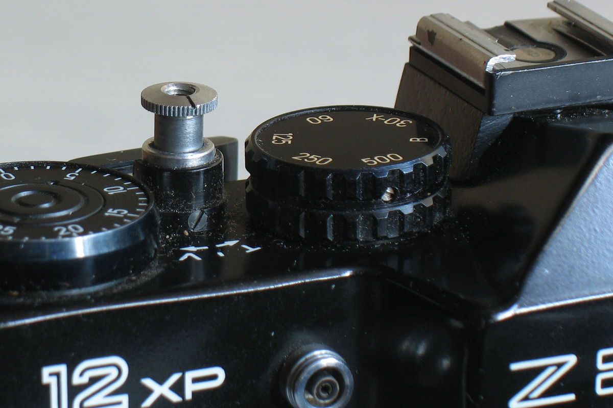

Migawka
Ten element jest odpowiedzialny za czas naświetlania matrycy światłoczułej. Im dłużej będzie naświetlana, tym jaśniejszy będzie obraz. Dodatkowo długość otwarcia migawki, w zależności o ruchu fotografowanego obiektu, daje nam kontrolę nad tym, czy obraz będzie zamrożony czy poruszony. Migawka może być mechaniczna oraz elektroniczna. Elektroniczna jest realizowana w samym sensorze światłoczułym (czas zbierania światła przez matryce jest kontrolowany przez oprogramowanie aparatu). W aparatach kompaktowych przysłona zazwyczaj jest jednocześnie migawką i działa łącznie z elektroniczną. W momencie gdy dokonujemy nastaw, migawka jest otwarta, a po naciśnięciu spustu przymyka się do wartości nastawionej przysłony. Następnie po ustalonym czasie zostaje zamknięta, aby przerwać dopływ światła.

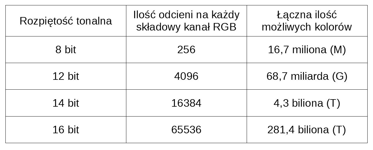

Z uwagi na to, że dane RAW posiadają większą rozpiętość tonalną - zazwyczaj 12bit, 14bit lub więcej - możliwe jest korygowanie ekspozycji (naświetlenie, wzmocnienie) już po wykonaniu zdjęcia. Na samym końcu obraz jest "wywoływany" w cyfrowej ciemni i zapisywany do dobrze nam znanego formatu JPEG, który w swej podstawowej odmianie i tak obejmuje tylko 8 bitowy zestaw kolorów.

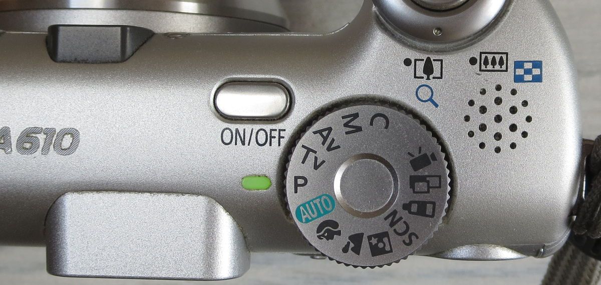

Sprawdźmy zatem jakie tryby podstawowe mamy do dyspozycji w naszym aparacie.
- tryb M - ekspozycja kontrolowana w całości ręcznie: czułość, wielkość przysłony, szybkość migawki, natężenie błysku lampy, balans bieli itd.
- tryb Av - preselekcja przysłony, nastawiamy ręcznie przysłonę, a pozostałe parametry są dobierane automatycznie.
- tryb Tv - preselekcja czasu otwarcia migawki, nastawiamy ręcznie migawkę, a pozostałe parametry są dobierane automatycznie.
- tryb P - półautomatyka, kontrolujemy czułość ISO, jasność ekspozycji EV (zazwyczaj jest możliwość regulacji w zakresie ±2EV), balans bieli, korektę siły błysku. Pozostałe parametry są dobierane automatycznie.
Powyższe tryby są podstawowymi opcjami w dobrym aparacie kompaktowym, w prostszych modelach możemy nie mieć trybu M.

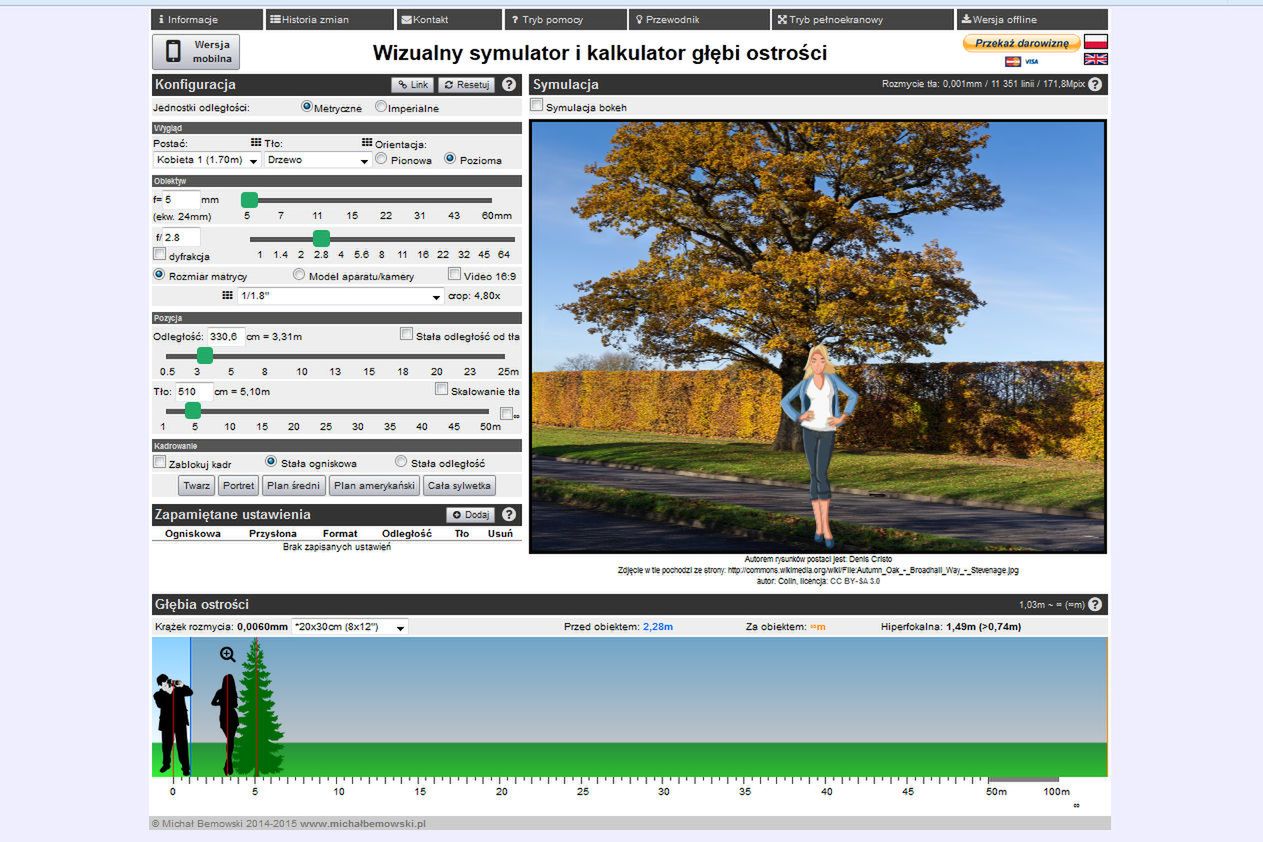

W tym momencie zastanawiacie się zapewne, czy ustawiając odpowiednio przysłonę, nie można spowodować wyostrzenie całej sceny od bardzo bliska do nieskończoności. Można. Od konkretnej odległości (punktu ostrości) i odpowiednio dużej przysłonie, zyskamy ostrość od tego punktu do właśnie nieskończoności. Punkt ostrości od którego zyskujemy taką głębię ostrości, nazywa się odległością hiperfokalną. Wszystko od tej odległości w dal, będzie ostre. Tę zasadę wykorzystuje się w aparatach ze stałą ogniskową obiektywu, na przykład w kamerkach internetowych czy prostych kamerach do monitoringu. Jeśli będziemy potrzebowali wyliczyć dokładniej GO czy odległość hiperfokalną, to przyjdzie nam z pomocą kalkulator głębi ostrości, który przeprowadzi nam nawet wizualną symulację.
