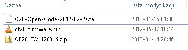

Po pobraniu oprogramowania rozpakowujemy je i uzyskujemy w ten sposób plik .bin. W przypadku tej kamerki to: Plik skompresowany: QF20_FW_120316.zip Plik po dekompresji:qf20_firmware.bin
444683
Kartę pamięci warto sformatować w kamerze przed przystąpieniem do operacji (bez tego nie wiem dlaczego ale nie chciał mi ruszyć cały proces).
Plik qf20_firmware.bin kopiujemy na kartę pamięci i wkładamy ją do kamery.
