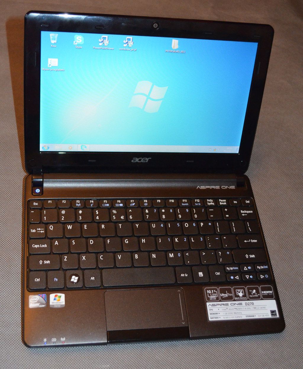

Obudowa zrobiona z połyskującego plastiku z specyficznym kształtem jakby kropli na obudowie. W kolorze czarnym wygląda przyzwoicie, w innych (tak tego netbooka można dostać jeszcze w innych kolorach) kolorach mnie osobiście się nie podoba.
466487
Sama obudowa wydaje się dobrze spasowana (już przeżył całkiem sporą podróż) i nic się nie rozlatuje i nie trzeszczy.
Jak to bywa netbookach, ekran jest mały jednak sam sprzęt jest poręczny i - wg mnie - zdecydowanie lepiej się przy takich urządzeniach używa fizycznej klawiatury.
Na kolejny plus to matowa matryca - nie odbija strasznie światła.
Sprzęt posiada także dość dobrą baterię - spokojnie można pracować około 8 godzin.

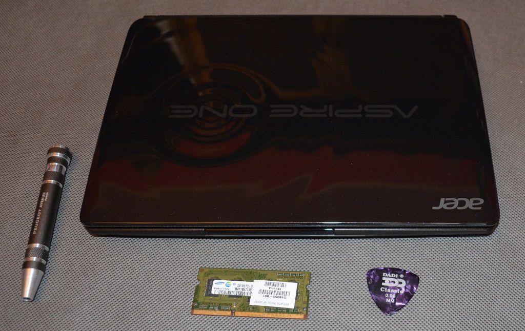

Do wymiany pamięci potrzebujemy w sumie 3 narzędzi: Śrubokręt PH00, płaski mały - dostępne oba w zestawie z poprzedniego zlotu :) Coś małego plastikowego - np karta płatnicza lub podobna, ja używam akurat kostki gitarowej.
466495

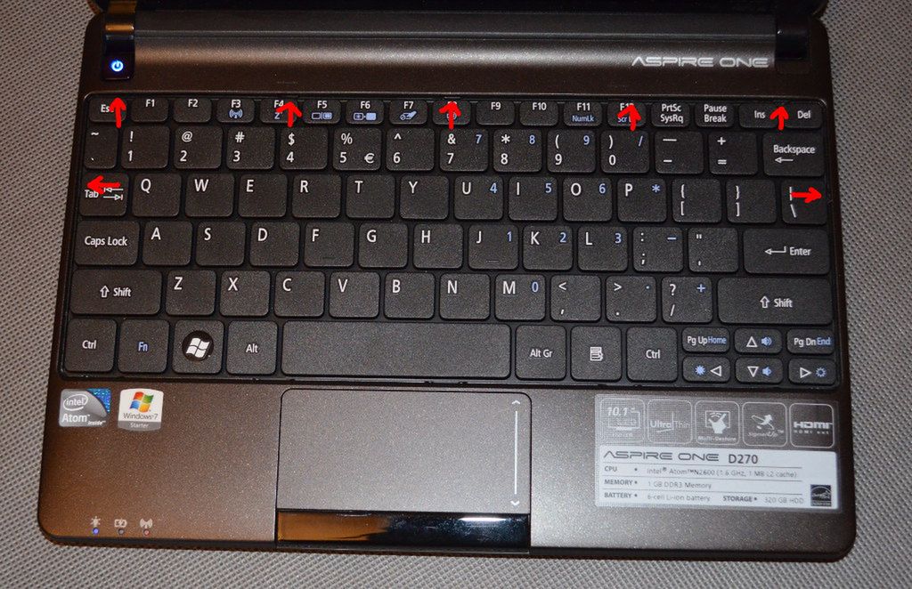

Po demontażu baterii musimy odblokować klawiaturę - płaskim śrubokrętem delikatnie wciskamy zatrzaski znajdujące się nad klawiszami: Ins i Del, F12, F8, F4. Klawiatura lekko się podniesie, gdyby jednak nie chciała się podnieść przy wciskaniu zatrzasków to trzeba będzie lekko ją podważyć za klawisze. Należy uważać przy tej operacji aby nie urwać klawiszy.
466498
Jak klawiatura lekko odstaje to ją podważamy delikatnie kostką gitarową na całej długości - są jeszcze 3 zaczepy blokujące klawiaturę - po jednym z lewej i prawej strony klawiatury na wysokości klawisza \ i Tab oraz jeden między Esc a F1.

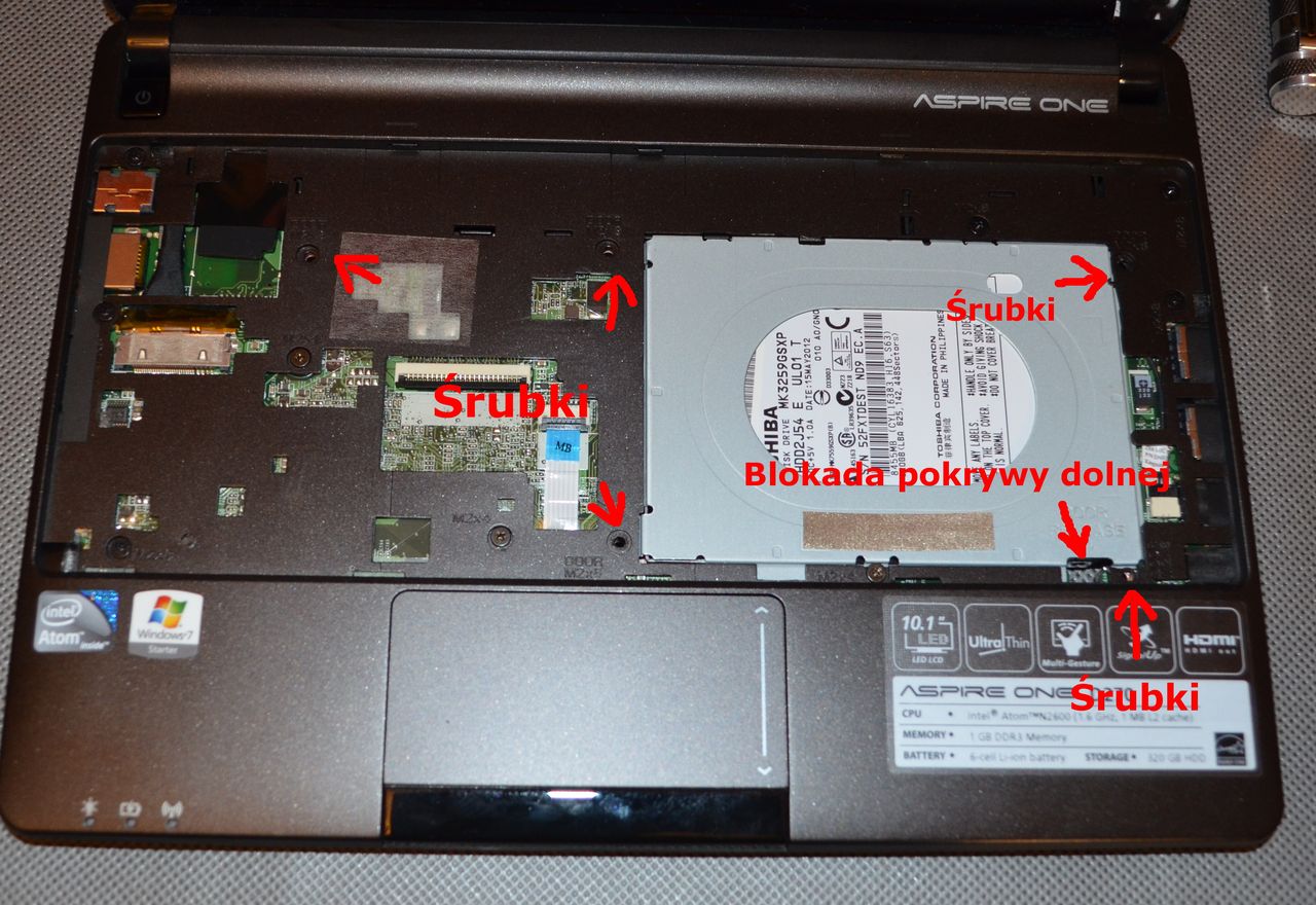

Po odblokowaniu klawiatury odwracamy ją "plecami" i odpinamy tasiemkę łączącą z płytą główną. Zaczep ze złącza otwieramy do góry - działa bardzo delikatnie po czym taśma wysunie się sama.
Odkręcamy 5 śrubek oznaczonych na obudowie jako DOOR i pod dyskiem twardym z prawej strony jest taki otwór odblokowujący dolną pokrywę - naciskamy go aż usłyszymy "kliknięcie" i obudowa się poluzuje.

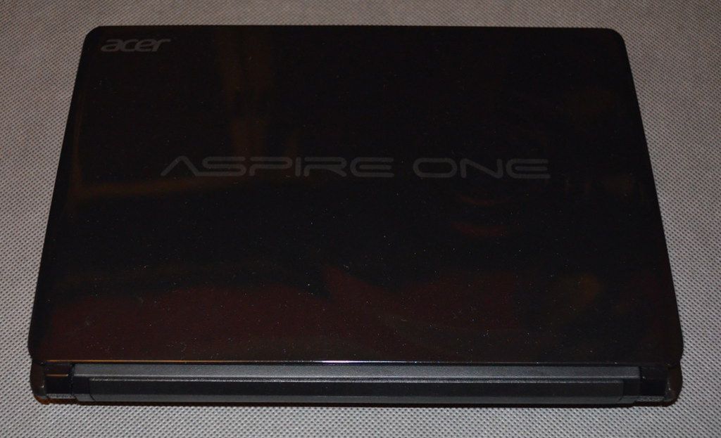

Odwracamy netbooka i podważamy całą klapkę.
Pamięć RAM posiada zatrzaski z lewej i prawej strony, które należy delikatnie odgiąć aż pamięć sama "wyskoczy". Demontujemy ją i osadzamy nową.
