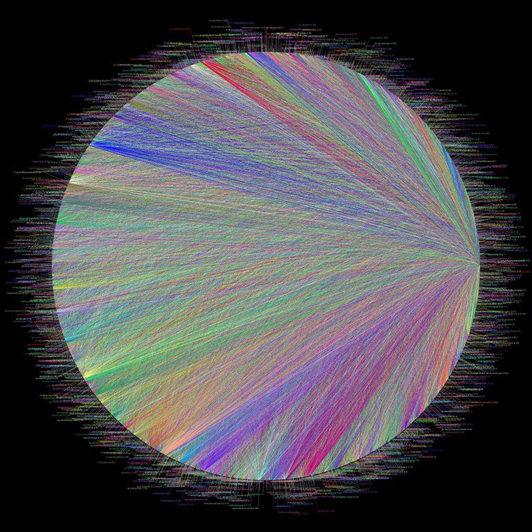

System zależności i jego wady
Wizualizacja zależności
Nie da się ukryć, że najbardziej popularnym sposobem na rozprowadzanie softu na Linuksa jest system paczek z zależnościami. Typowa paczka to zwykłe skompresowane archiwum z zawartością (biblioteka, program lub inne dane) i metadanymi (nazwa, zależności, wersja itd.). Mamy kilka formatów paczek, takich jak deb, rpm i kilka innych, ale wszystkie je łączy zasada działania. Polega ona na tym, że soft jest podzielony. Każda jedna biblioteka czy aplikacja ma swoją osobną paczkę. Każda paczka ma też zaznaczone czego potrzebuje do działania (czyli właśnie zależności) i w ten sposób soft może działać. Jakie są zalety tego rozwiązania? Przede wszystkim rozmiar. Aktualizując daną bibliotekę czy aplikacje pobieramy paczkę z nią, nie musimy pobierać wszystkiego na nowo. Do tego zależności są współdzielone i każdy program może z nich skorzystać, co oszczędza miejsce na dysku czy w pamięci. Do tego dochodzi ważna kwestia bezpieczeństwa – wyobraźmy sobie, że w pewnej bibliotece wykryto lukę. Każda korzystająca z niej aplikacja jest więc podatna. W przypadku gdybyśmy pobierali aplikacje ze strony producenta wraz z bibliotekami, to na tym producencie spoczywałaby konieczność aktualizacji, ewentualnie na użytkowniku, który ma na tyle wiedzy, by sobie to zrobić. W systemie zależności kiedy biblioteka zostanie zaktualizowana, to każdy program z niej korzystający przestanie być podatny. Do tego w przypadku korzystania z repozytoriów dochodzi fakt wygody – wszystko jest w jednym miejscu i aktualizacje załatwia sam menedżer pakietów, nie musi tym się zajmować sama aktualizacja.
