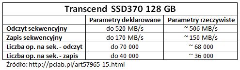

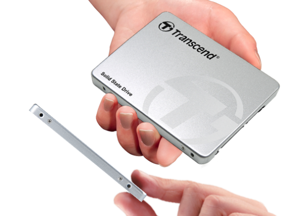

Transcend SSD370 128 GB
578645
Za 205 zł możemy kupić SSD o pojemności 128 GB sygnowany logiem Transcend. Model SSD370 występuje w dwóch wersjach różniących się obudową (plastikowa lub aluminiowa). W obu wersjach znajdują się kości MLC wyprodukowane przez formę Micron w procesie 20nm oraz kontroler Silicon Motion SM2246EN. Sekwencyjny odczyt wynosi 550 MB/s, a zapis 170 MB/s. Transfery losowe wynoszą 70 000 IOPS dla odczytu i 40 000 IOPS dla zapisu. Wraz z dyskiem otrzymujemy oprogramowanie do kontrolowania parametrów SMART oraz aktualizacji firmware. Dodatkowym atutem jest adapter 3.5" dla posiadaczy nieco starszych obudów komputerowych.
578647
578648
Transcend SSD370 jest objęty 36 miesięczną gwarancją producenta.

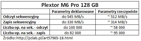

Plextor M6Pro 128 GB
578656
Moja ostatnia propozycja należy do wyższej półki - zarówno wydajnościowej, jak i cenowej. Kosztujący 299 zł dysk Plextor M6Pro 128 GB wykorzystuje kontroler Marvell 88SS9187 oraz kości MLC Toshiba wykonane w procesie 19nm. Deklarowane prędkości sekwencyjne wynoszą 545 MB/s dla odczytu i 330 MB/s dla zapisu. Transfery losowe także prezentują się bardzo dobrze, wynoszą 100 000 IOPS dla odczytu i 82 000 IOPS dla zapisu. Plextor M6Pro gwarantuję nam bezawaryjną pracę w każdych warunkach. Producent poddał go rygorystycznym testom np. 48 godzinny test nieprzerwanego odczytu i zapisu oraz 4000 cykli przechodzenia do trybu bezczynności. Wraz z dyskiem otrzymujemy także ciekawe oprogramowanie: PlexVault umożliwiające stworzenie szyfrowanej, ukrytej partycji oraz PlexTurbo wykorzystujące pamięć RAM do buforowania danych. Wydłuża to żywotność dysku i skraca czas dostępu do danych.
578658
Plextor M6Pro jest objęty 60 miesięczną gwarancją bez limitu zapisu.

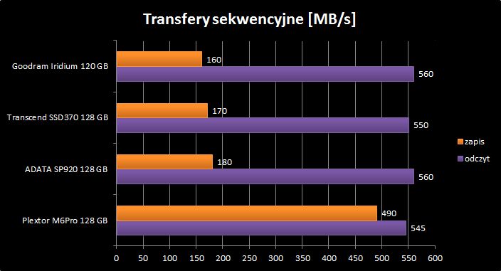

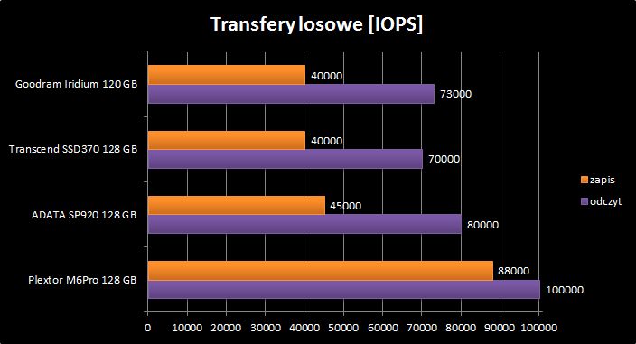

Wykresy podsumowujące
578661
578662
