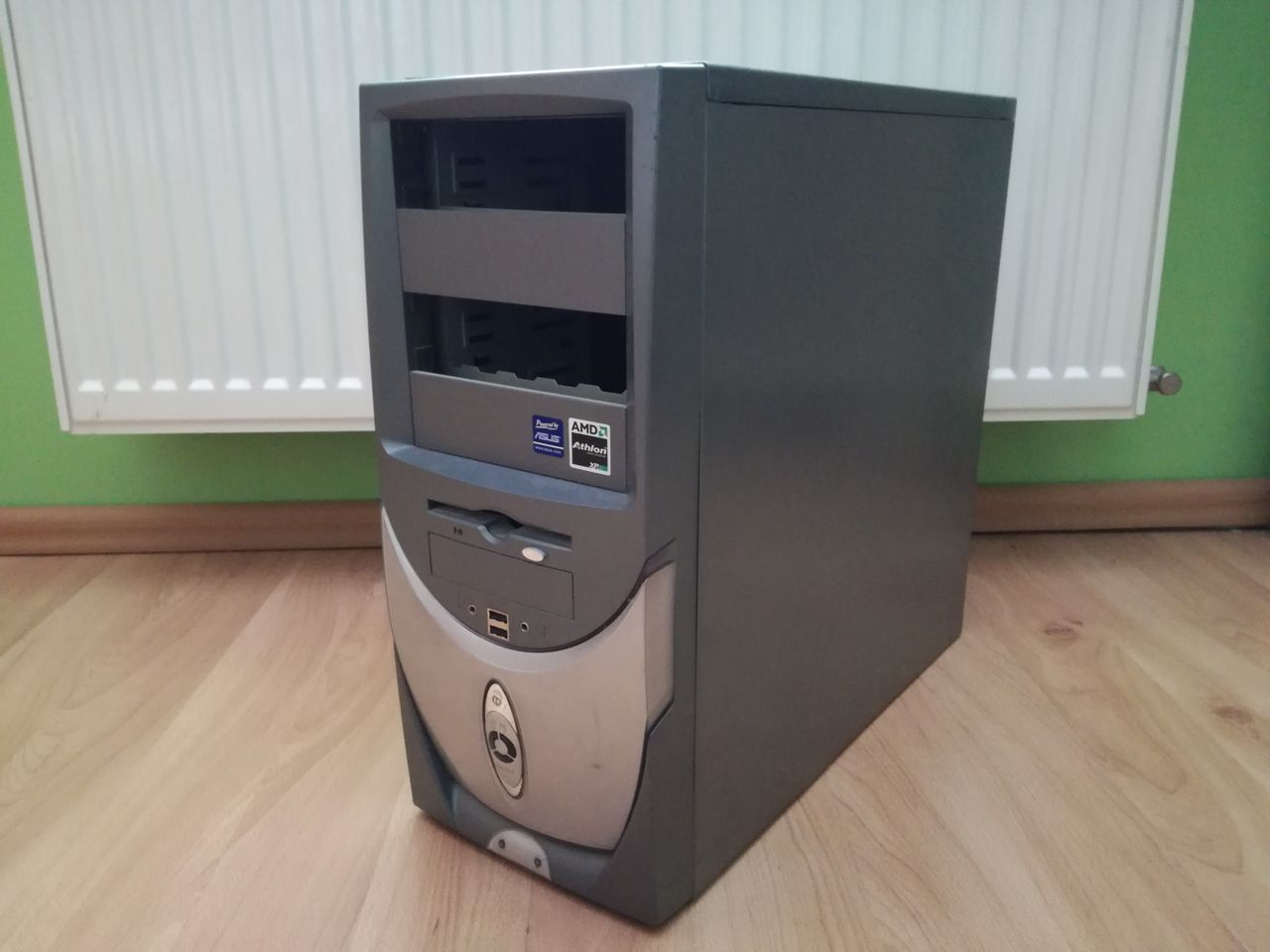

Rzeczony sprzęt prezentuje się następująco:
  • Płyta główna: Asus M4N78 SE
  • Procesor: AMD Athlon 64 X2 3800+
  • Karta graficzna: Gigabyte GeForce 9600GT
  • Pamięć RAM: 2 x 1GB DDR2
  • Dyski: 120GB i 80GB
  • Zasilacz: Logic o mocy 500W
Niestety plastikowe zaślepki zaginęły.

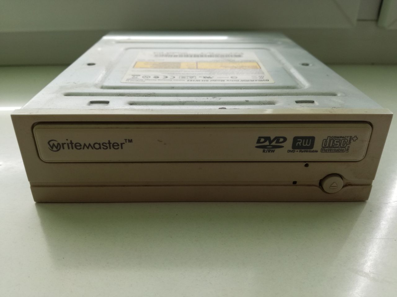

Chciałbym powiedzieć, że proces instalacji przebiegł bez problemów, jednak tak się nie stało. Najpierw nie mogłem zainstalować systemu, gdyż napęd zamontowany w komputerze był niesprawny.
Na górze znajdował się dywan wprost proporcjonalny do wieku sprzętu.
Po wymontowaniu starego i podłączeniu innego, sprawnego napędu, problem zniknął. Jeden z głowy. Następnie instalator nie widział żadnego kandydata, na którym mógłby zainstalować "ikspeka". Po pierwszym nerwowym wydechu przerwałem instalację i zmuszony byłem zajrzeć do BIOS-u. A tam konsternacja! Dwa dyski jak wół widnieją na liście. A więc może to był zwykły foch? Może podszedłem do tego komputera zbyt instrumentalnie? Wyszedłem więc z BIOS-u i ponowiłem instalację z cichą nadzieją, że tym razem sprzęt nie będzie robił psikusów. Jak za dotknięciem czarodziejskiej różdżki dyski pojawiły się w instalatorze. Zadowolony, że sprzęt zaczął ze mną współpracować, wybrałem określony dysk i rozpocząłem instalację, podświadomie jednak czując, że idzie zbyt łatwo. Instalator doszedł do 20% i zrobił sobie przerwę. Długą przerwę. Bardzo długą przerwę. Po kolejnym i jeszcze jednym nerwowym wydechu postanowiłem powtórzyć instalację jeszcze raz. Niestety z podobnym skutkiem. Co w tym momencie zrobiłby specjalista? Sięgnąłem po najprostszą metodę, a mianowicie mechaniczne wyczyszczenie płyty instalacyjnej :) Nacisnąłem więc przycisk wysuwania kieszeni i po chwili zwłoki napęd wypluł płytę. Trzy szybkie chuchnięcia i przetarcie powierzchni płyty powinno załatwić sprawę. Następne w kolejce było lekkie polerowanie powierzchni płyty pastą do zębów, jednak odłożyłem to na potem, w razie, gdy zwykłe przetarcie nie da zadowalających rezultatów. Włożyłem więc płytę do napędu i rozpocząłem instalację jeszcze raz. Po tej prostej, ale jakże skutecznej operacji, instalacja ruszyła bez problemów. Zaczynaliśmy się rozumieć :) Etap konfiguracji i aktywacji przebiegł bez żadnych nieprzewidzianych niespodzianek. Ukazał mi się taki oto obraz:

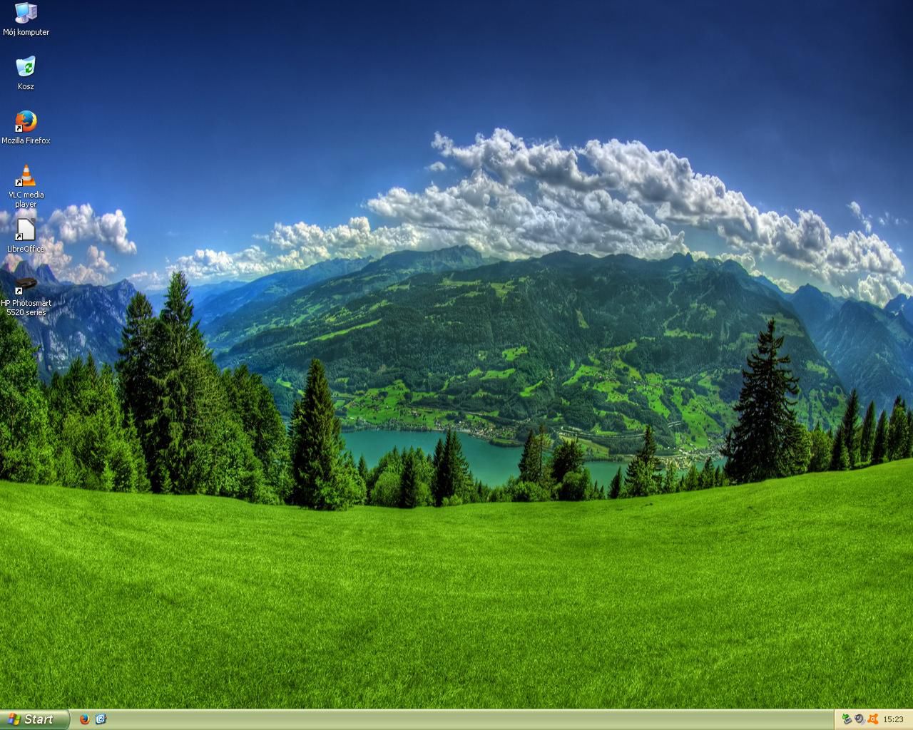

Teraz znacznie lepiej.

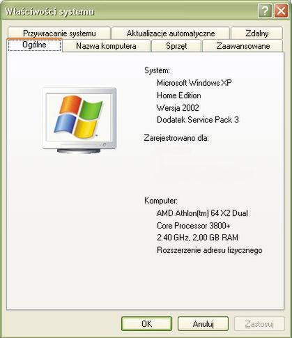

Wszystko działa sprawnie, i bez większych spowolnień. Jednak chciałem uzyskać jeszcze lepszy efekt.

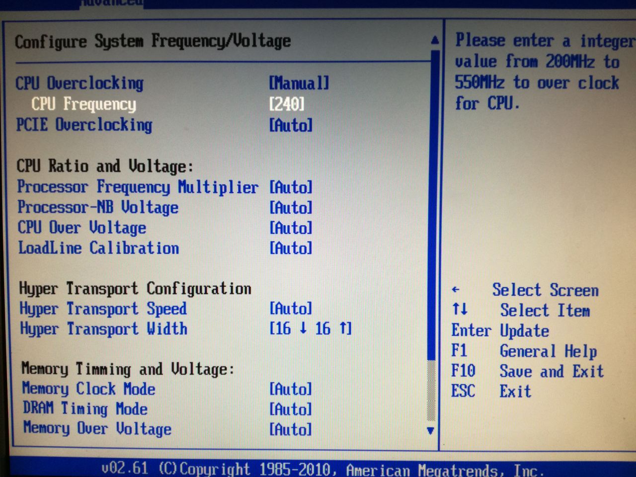

Pod ostrzał wziąłem procesor. Bazowe taktowanie tego Athlona wynosiło 2,0 GHz. Najpierw spróbowałem podkręcić do 2,2. Żadnych problemów, maszyna zachęcała mnie do dalszych prób. Następny przystanek był przy 2,4 i tutaj także nie napotkałem trudności. W momencie gdy podkręciłem do 2,6 system się po prostu nie uruchomił, więc obniżyłem taktowanie do 2,5, ale i tutaj ekran startowy się zatrzymał i nie chciał mnie wpuścić do pulpitu. Odpowiednim więc rozwiązaniem było ustawienie taktowania na poziomie 2,4 GHz. Doszliśmy w końcu do konsensusu. System dostał delikatnego kopa, ogólnie byłem zadowolony z rezultatu.
622236
