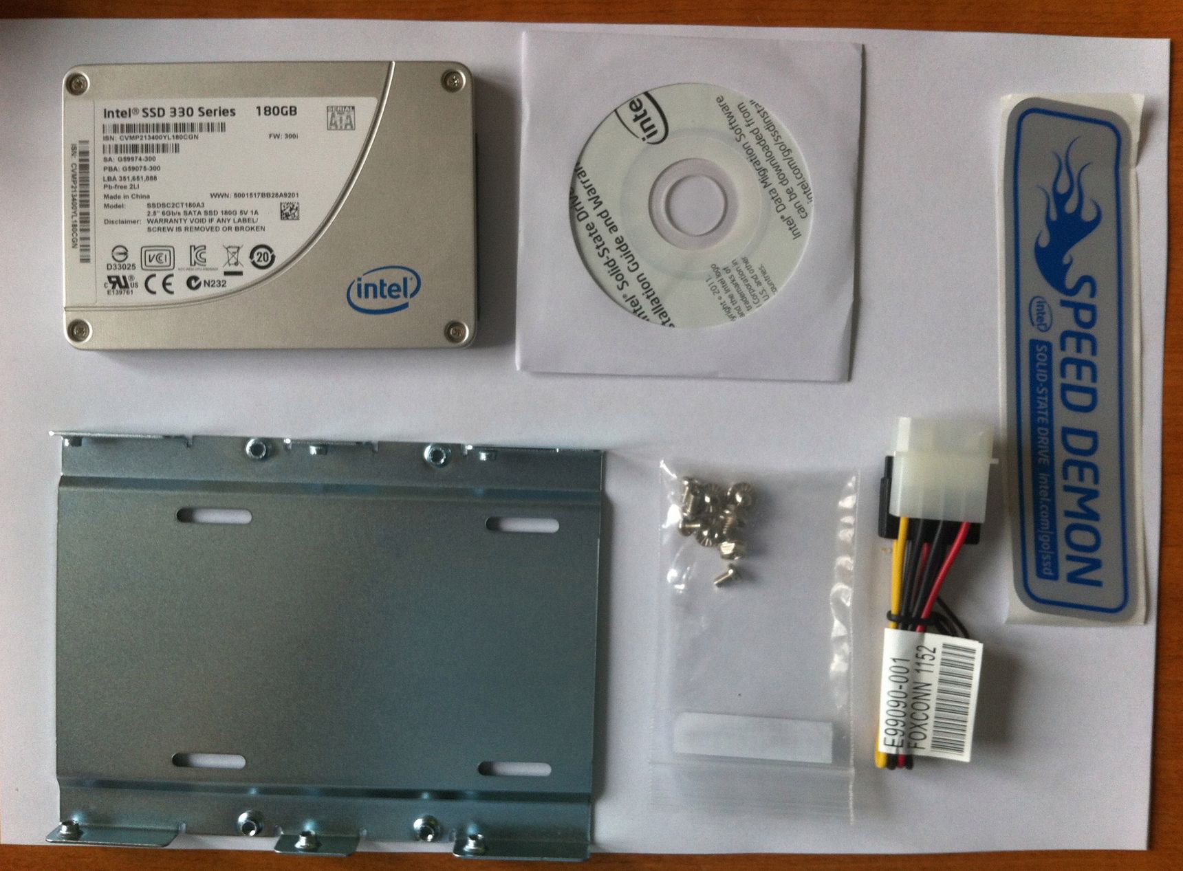

Zawartość pudełka to:
- Dysk SSD
- Metalowa ramka umożliwiająca montaż w kieszeni 3.5"
- Trochę śrubek
- Kabel zasilający
- Naklejka
- Powinen być jeszcze kabelek SATA... u mnie ktoś "podwędził"
- CD z czymś dla Windows. Na Macintoshu zbędne

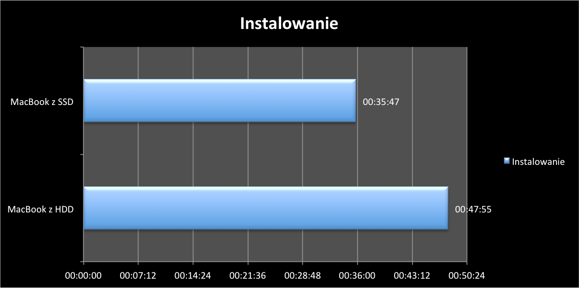

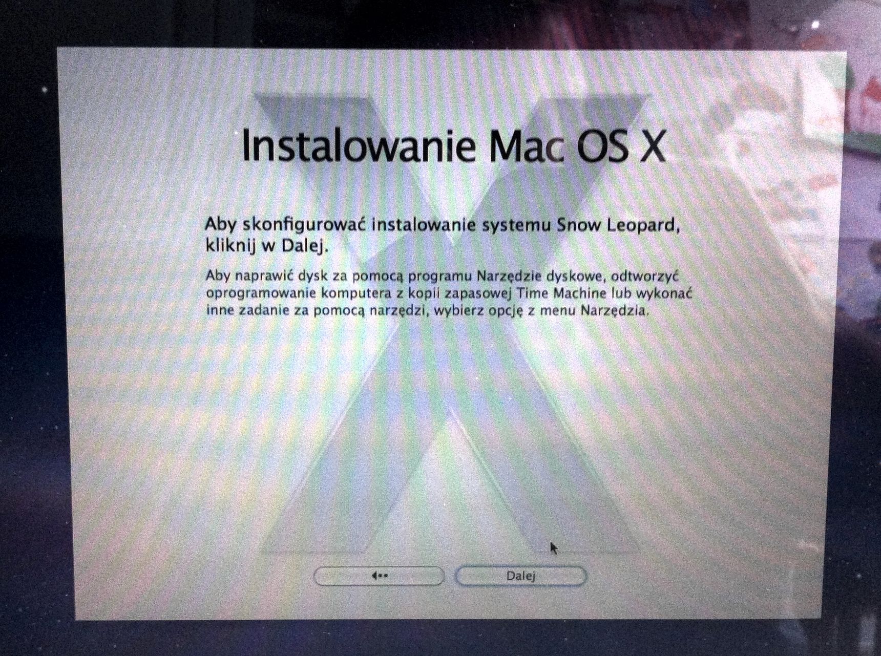

A więc przystępujemy do instalacji systemu Mac OS X 10.6. Tu odrazu powiem, iż postanowiłem podejść mocno "po bandzie" i w tym celu zanim zainstalowałem SSD, wyczyściłem Toshibę i na niej zainstalowałem też system "na czysto" mierząc przy tym czas. Następnie zrobiłem dokładnie to samo po instalacji SSD.
Gwoli ścisłości, powiem, iż instalacja odbywała się z DVD, tych samych pakietów, pełna wersja systemu z wszystkimi dobrodziejstwami takimi jak pakiety językowe, drukarki, pakiet dla Developerów itp. Mierzony czas instalacji nie obejmował czasu potrzebnego do wstępnej konfiguracji ustawień. Krótko mówiąc był liczony od fizycznego startu instalacji, do informacji że komputer jest gotowy do pracy.
A o to wynik w minutach:
Jak widać różnica jest dosyć znaczna - 12 minut.

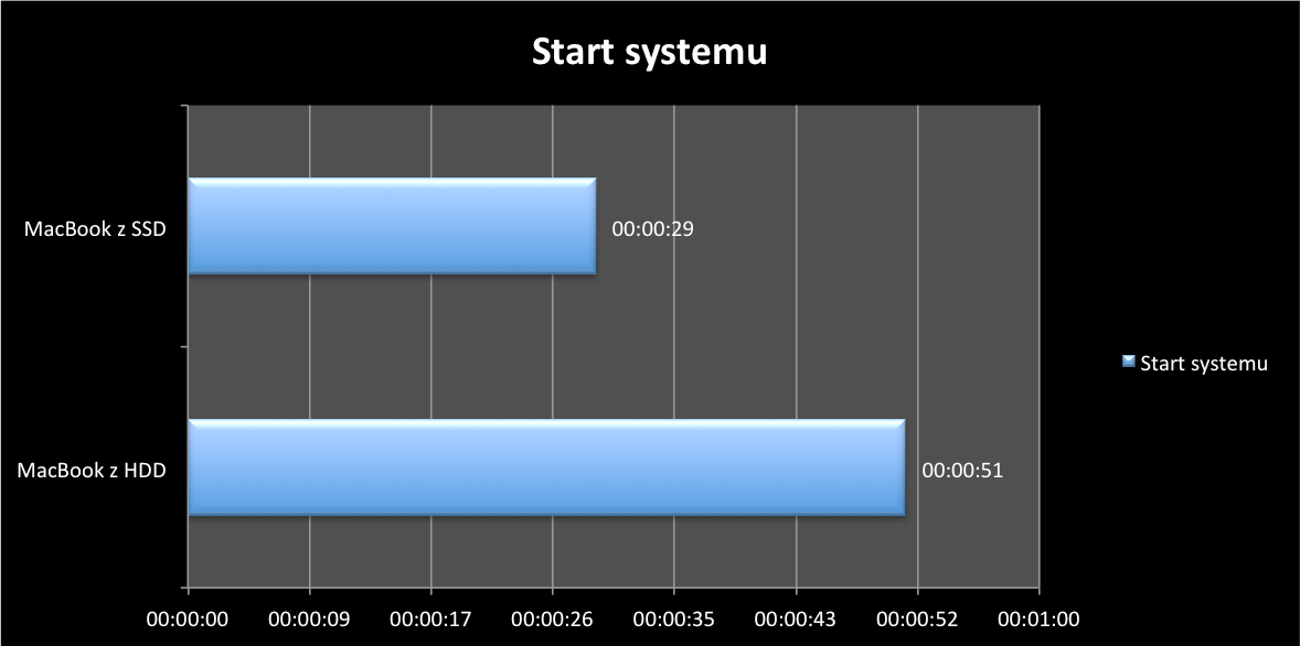

Niemal z marszu wykonałem kolejny test startu systemu. Zrobiłem ten pomiar na czystym systemie. Dla pewności powyłączałem WiFi i BT aby komputer nie zajmował się wyszukiwaniem sieci. Wynik zaczął przemawiać do mojej wyobraźni.
Wynik podany w sekundach

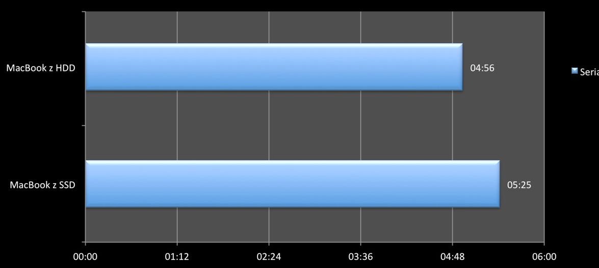

Korzystając z faktu, iż system jest czyściutki a komputer w sumie nic nie robi, chciałem porównać czy zmiana HDD na SSD ma wpływ na baterię laptopa. Już od znajomych miałem trochę pytań na ten temat.
29 minut oszczędności... to już robi różnicę.
