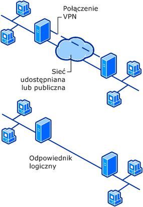

Korzyści płynące z wykorzystania wirtualnych sieci prywatnych docenią zarówno klienci biznesowi jak i klienci indywidualni. VPN chroni przesyłane dane przez Internet przed dostępem osób nieuprawnionych, tworząc zaszyfrowany tunel pomiędzy klientem i serwerem. Dzięki tej technice można bez obaw korzystać np. z publicznych sieci WLAN. Jednak głównym zadaniem VPN jest emulacja łącza typu punkt-punkt.
441086
VPN pozwala połączyć rozproszone środowisko (np. oddziały firm znajdują się w różnych lokalizacjach) w logiczną sieć komputerową. Technologia opiera się na tunelowaniu, uwierzytelnianiu i szyfrowaniu. Oczywiście jest to wielkie uproszczenie z mojej strony, jeżeli ma ktoś ochotę zagłębić się w temacie zapraszam na stronę Baza Wiedzy TechNet.

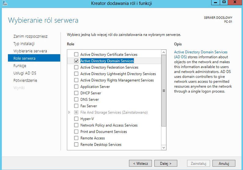

2. Następnie należy dodać rolę serwera Active Directory.
441091
Żeby was nie zamęczać dziesiątkami zrzutów, wybrałem tylko te najbardziej istotne. Jeżeli czegoś nie omówiłem, bądź nie ma tego na zrzutach ekranu to znaczy, że należy pozostawić domyślny wybór.

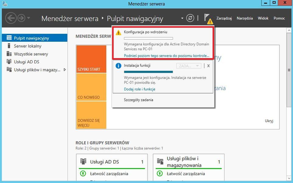

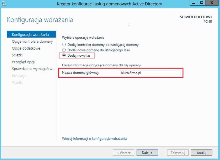

Kolejny krok to podniesienie roli serwera do poziomu kontrolera domeny.
441094
Ponieważ serwer będzie głównym kontrolerem domeny w sieci, z dostępnych opcji wybieramy Dodaj nowy las
441096

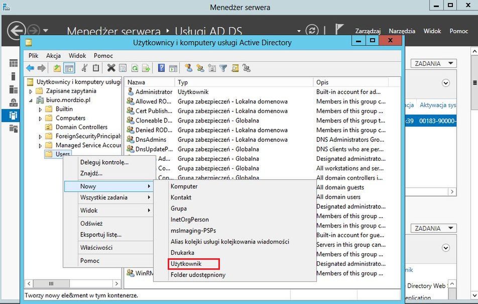

Następnie należy dodać dowolnego użytkownika usługi Active Directory. Po zatwierdzeniu, w ustawieniach nowo utworzonego konta należy zezwolić użytkownikowi na połączania VPN.
441099

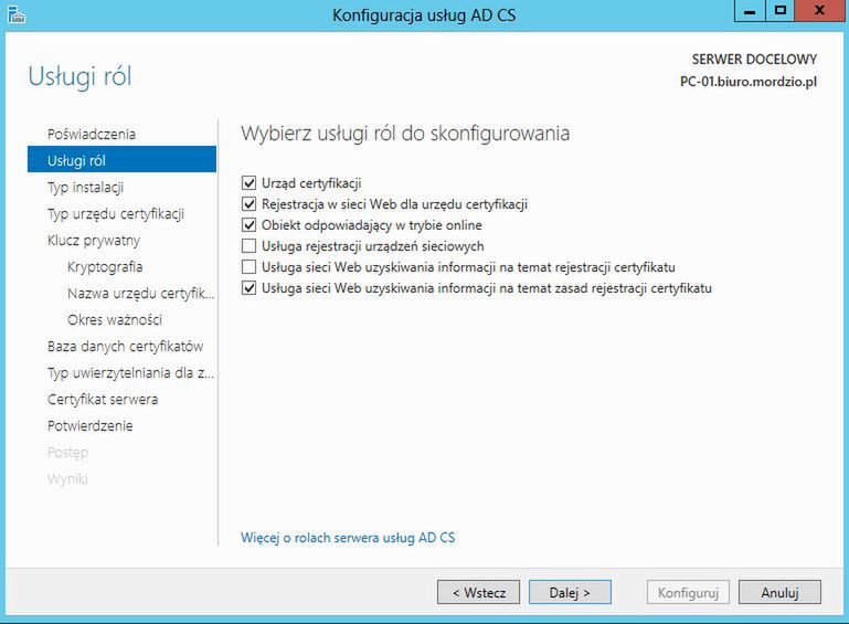

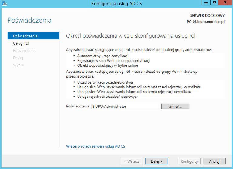

3. Active Directory Certificate Services Instalujemy rolę serwera wraz ze wszystkimi dodatkami.
441102
Konfigurację rozpoczniemy od wybrania użytkownika który będzie miał uprawnienia do przeprowadzenia konfiguracji.
441104

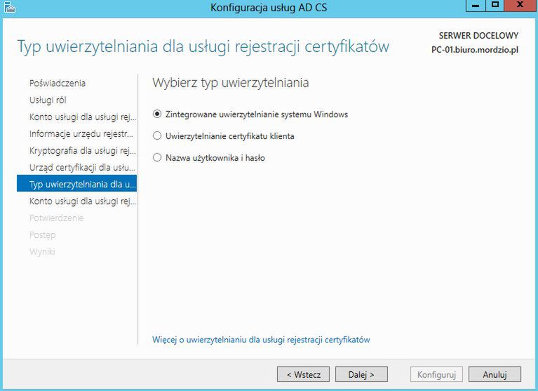

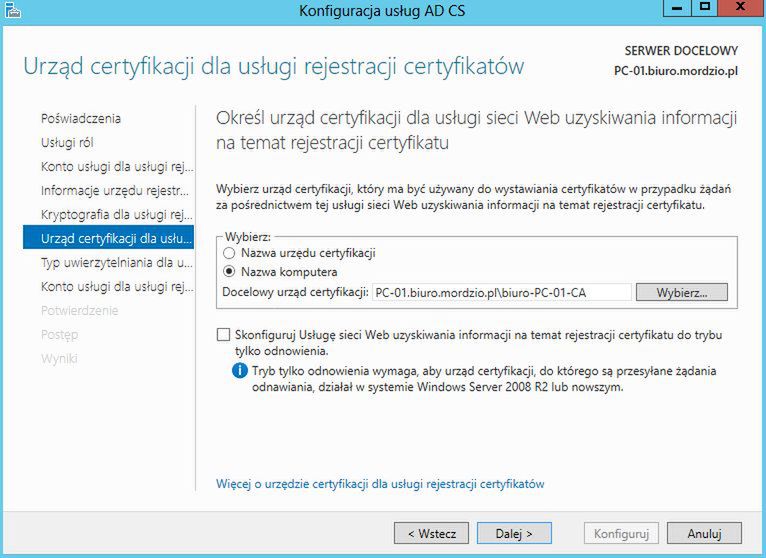

Następnie konfigurujemy dwie pozostałe opcje.
441106
441107

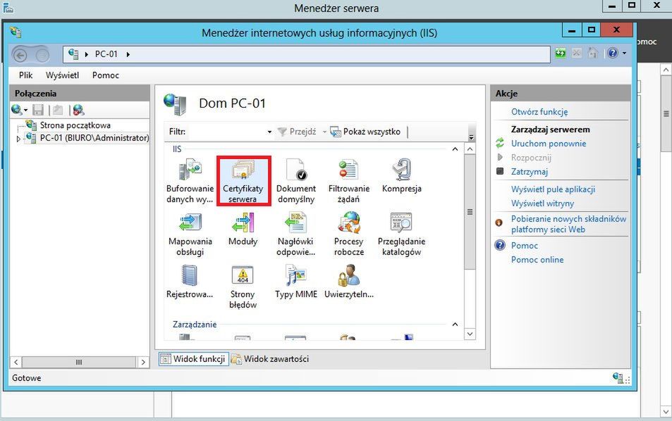

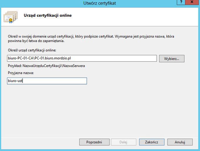

4. Certyfikat Domeny W menadżerze IIS wybieramy certyfikaty serwera a następnie Utwórz Certyfikat Domeny.
441109
441110

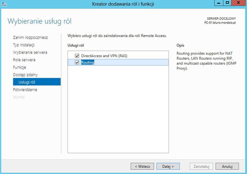

Skonfigurujemy teraz połączenie VPN typu SSTP (szyfrowane z certyfikatem), które jest znacznie bezpieczniejsze od PPTP. W Menadżerze Serwera należy dodać rolę Zdalny Dostęp i funkcję:
441113
Routing pozwoli na udostępnienie Internetu stacjom klienckim.

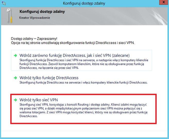

Etap instalacji został zakończony. Przejdźmy do konfiguracji zainstalowanej roli.
Z dostępnych opcji wybieramy Tylko VPN
441117

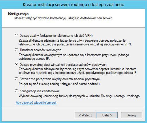

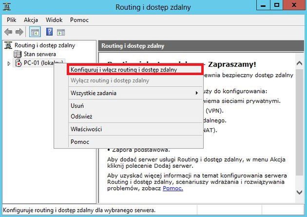

W konsoli Routing i Dostęp Zdalny należy wybrać Konfiguruj i Włącz Dostęp Zdalny
441119
441120
Następnie wybieramy interfejs sieciowy, który łączy się z Internetem. Resztę ustawień pozostawiamy domyślnie.

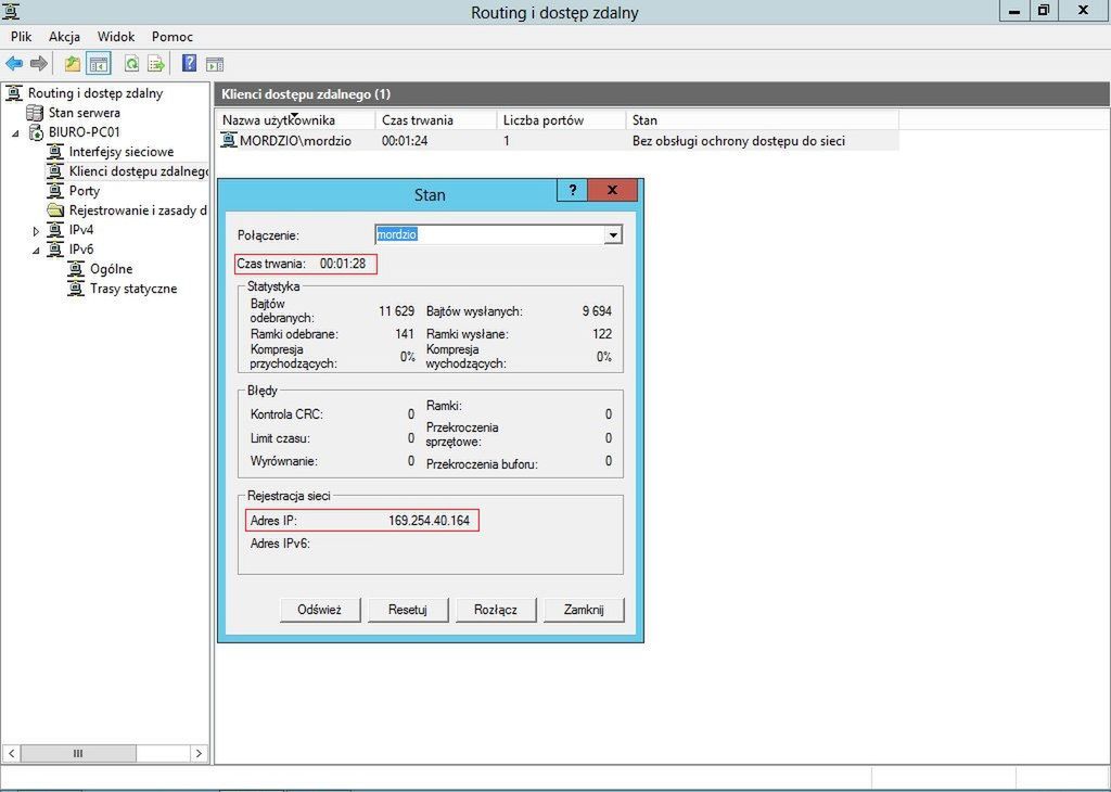

Serwer VPN działa, bez problemu można się z nim połączyć. Efekt dotychczasowych prac prezentuję się następująco:
