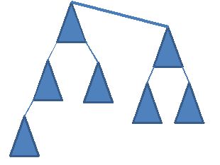

Uzasadnieniem dla którego MS zaleca doświadczenie w dużym środowisku przed szkoleniem są narzędzia i metody które poznajemy. Niekiedy szybciej coś można zrobić ręcznie klikając, niż korzystać z narzędzi bardziej zaawansowanych (np. PowerShell). Świat informatyki jest wywrócony do góry nogami - świetnie to widać n tym co nazywamy drzewo - zazwyczaj korzeń jest u góry:P. Oczywiście podobnie jest w AD. Do działania domeny wymagany jest co najmniej jeden kontroler domeny (to raczej logiczne). Musimy nadać jej jakąś nazwę, a hosty w tej domenie będą miały adres: nazwa_hosta.domena.pl. Naszą domenę możemy dodatkowo podzielić na subdomeny i w ten sposób powstanie drzewo, a lasem nazywamy coś co się składa z więcej niż jednego drzewa (nie nazwałbym lasem miejsca z 2 drzewami:P). W lesie mamy powiązane korzenie, ale nie oznacza to, że automatycznie kontrolery subdomen też będą chciały ze sobą "rozmawiać". Aby tak było, trzeba ustanowić odpowiednie relacje zaufania dzięki którym osobnik zarejestrowany w jednej domenie będzie mógł się zalogować na swoje hasło do drugiej. Oprócz tego, możemy ustanowić relacje zaufani a w tym samym drzewie, aby skrócić drogę sprawdzania uprawnień (to może kolejny rysunek)

W tym samym drzewie, pomiędzy najniższą domeną z lewej strony, a domeną z prawej pokazałem dwukierunkową relację zaufania dzięki czemu jak ktoś będzie się logował w drugiej domenie, to system nie musi iść do korzenia i dopiero później do odpowiedniego kontrolera domeny, tylko pyta bezpośrednio. Pokazałem też relację jednostronną między drzewami, co w ogóle umożliwia logowanie się w innym drzewie (domyślnie nie jest to możliwe).
