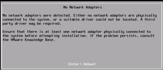

Po chwili instalator ESXi zaczyna ładować różne potrzebne mu do pracy moduły – w moim przypadku zatrzymał się w momencie ładowania modułu nfs41client. Po chwili na ekranie pojawił się komunikat o braku adapterów sieciowych wobec czego instalacja nie może być kontynuowana. "Houston, we've had a problem."
Przyczyn przez które VM ESXi nie wyszukuje karty sieciowej może być kilka. Po pierwsze (podobno - nie stwierdziłem tego osobiście) vSphere w najnowszej wersji 6.0 wyświetla komunikat o braku karty sieciowej w przypadku kiedy port karty sieciowej zestawił się w trybie 100Mb/s lub niższym. Jeżeli dotyczy to naszego przypadku to musimy wymusić tryb pracy 1GE w BIOS lub zmienić kabel sieciowy. W najgorszym wypadku musimy zmienić urządzenie do którego podpięty jest nasz serwerek (np. na router z portami 1GE – w sumie dziś to już standard).

A więc zaczynamy od momentu gdzie ostatnio się zatrzymaliśmy. Podczas instalacji ESXi pojawił się problem z załadowaniem modułu nfs41client. Po chwili powinien pojawić się ekran z komunikatem mówiącym o tym, że nie znaleziono karty sieciowej i instalacja nie będzie kontynuowana. Jeżeli mamy pewność, że nasza karta sieciowa nie została omyłkowo wyłączona w BIOSie i że jest 100% to możemy mieć pewność, że mamy problem z sterownikami. W takim przypadku po pierwsze powinniśmy stwierdzić jakiego sterownika potrzebujemy – musimy więc zidentyfikować naszą kartę sieciową. Możemy to zrobić bezpośrednio z poziomu instalatora ESXi.

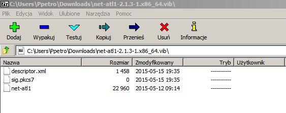

Pliki VIB to paczki instalacyjne specjalnie spreparowane na potrzeby instalatora VM ESXi. Jeżeli ktoś jest ciekawski to może otworzyć plik VIB np. za pomocą 7zipa – można wtedy stwierdzić, że w środku znajdują się plik z sterownikiem, plik deskryptora w postaci XML(opisuje zawartość paczki) oraz tzw. Signature file który definiuje czy paczka pochodzi bezpośrednio od VM (VMwareCertified) czy może paczka została stworzona przez społeczność (CommunitySupported). Oprócz tego jest jeszcze kilka innych możliwości ale o tym może w innym artykule.

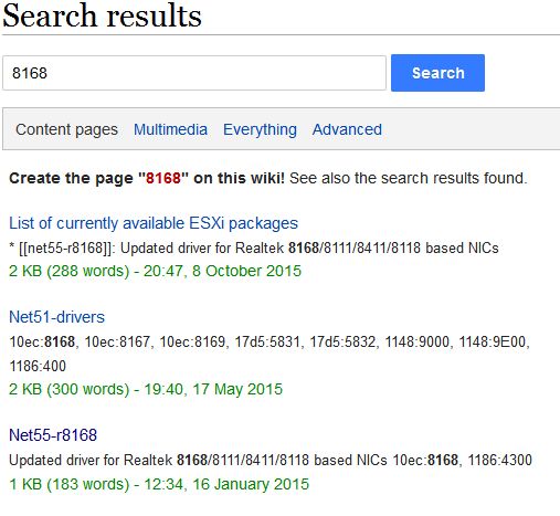

Na stronie VIBSdepot możemy za pomocą PCI ID odnaleźć odpowiednią paczkę – wystarczy w okno przeglądarki wpisać ID (wpisujemy tylko to co jest po dwukropku - w moim przypadku 8168) i pobrać plik.

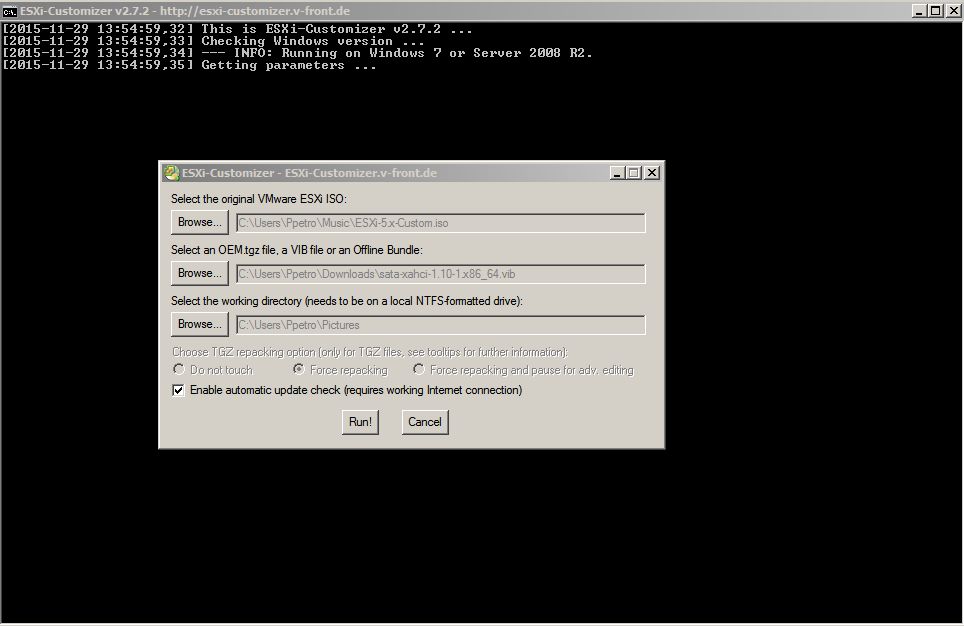

Następnie należy pobrać narzędzie ESXI-Customizer (już niewspierane ale dalej świetnie działa) lub skrypt PowerShell. Nieważne które narzędzie wybierzemy – idea jest taka sama – podajemy ścieżkę do naszego dodatkowego pliku vib (tego którego ściągnęliśmy z VIBsdepot) i ścieżkę lokalizacyjną do obrazu iso ESXi. Program (skrypt) wykonuje całą magię za nas i po chwili otrzymujemy wynikowy plik iso. Możemy mieć pewność, że teraz do instalatora został dołączony nasz sterownik. Teraz tylko wystarczy wypalić iso na CD/USB i przejść cały proces instalacji ESXi. Następnie należy skonfigurować adres IP karty sieciowej (oczywiście jeżeli nie dostajemy go z serwera DHCP) i postępować zgodnie z opisem oficjalnej dokumentacji CISCO Virl http://virl-dev-innovate.cisco.com/client.php
