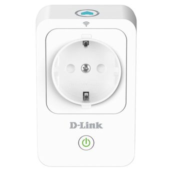

Zacznijmy od wall plug - czyli urządzenia do sterowania kontaktem.
Po pierwsze
HS110 - to trochę bardziej wypasiona wersja wtyki HS100 (co logiczne). Poza modułem sterującym zdalnie przez WiFi - posiada jeszcze możliwość mierzenia poboru prądu. Dzięki wbudowanym mechanizmom jesteśmy więc w stanie nie tylko określić czy nasze urządzonko się włączy czy wyłączy - ale również ile nas będzie kosztować.
Z zasady to świetny pomysł - właściwie to rewelacyjny! Aż dziw bierze, że pierwsza wersja tego nie miała zaimplementowanego. Teraz, dzięki prostym harmonogramom będziemy wiedzieli czy oszczędzimy 2 zł czy 3...
Komunikacyjnie to wygląda tak, że urządzeni gada za pomocą WiFi i to jeszcze WiFi 802.11 b/g/n. I to jeszcze na paśmie 2.4 GHz. Cóż - tanie urządzenie jest tanie, bo jest tanie ;)

Podsumowując - niestety wall plug jako urządzenie sterujące w domu jest pozbawione sensu, natomiast jako tanie i łatwo przenaszalne urządzenie do mierzenia wydatków związanych z poborem prądu wydaje się być nie tylko fajne, ale niezwykle przyjemne w użyciu. Oczywiście istnieją mierniki tańsze i mnie eleganckie, ale na pewno nie bardziej przyjemne w obsłudze z poziomu apki ;)

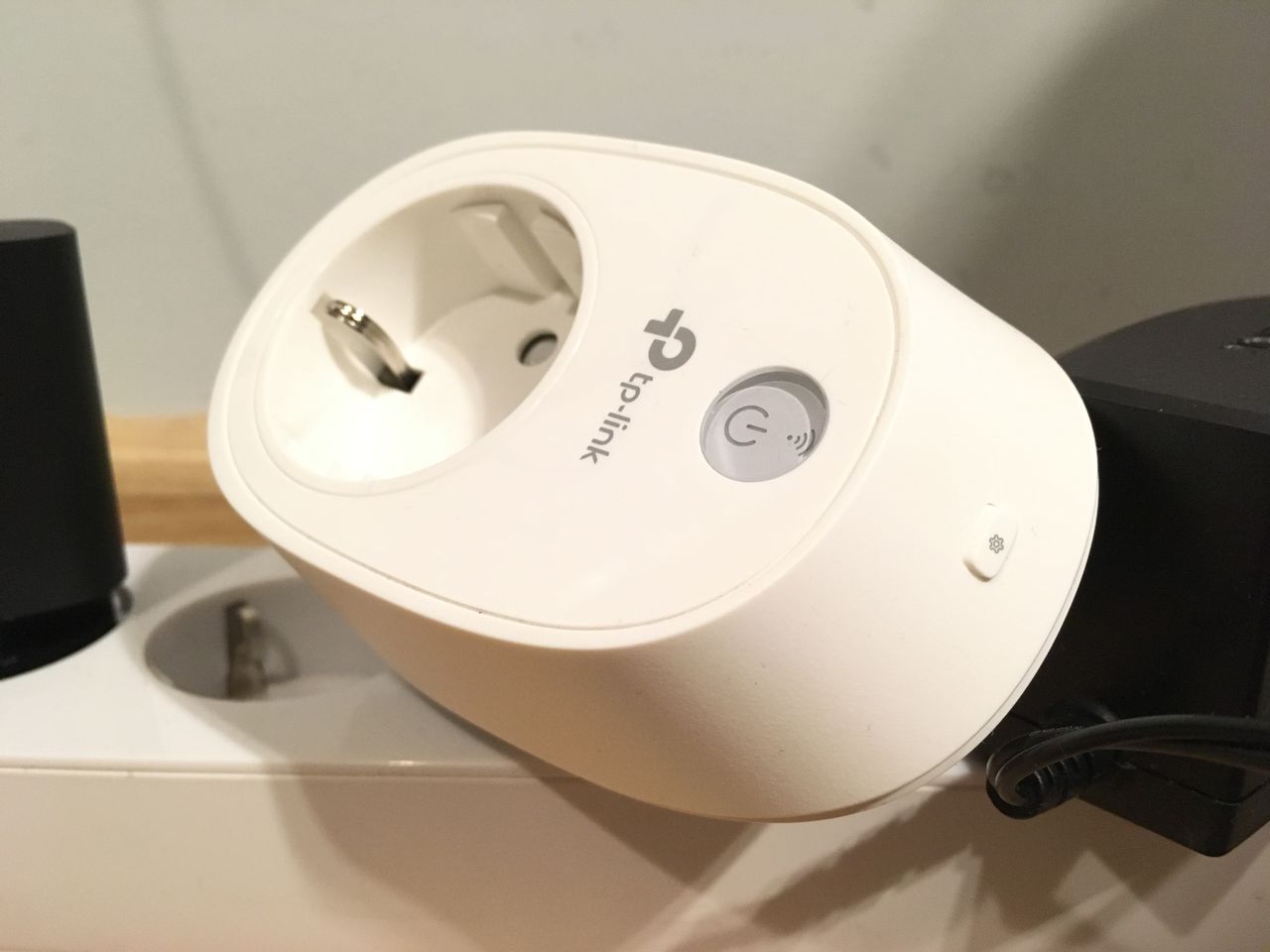

Rozmiary - no i tu jest kicha.
Tak - rozmiarowo wtyka od TP‑Linka jest po prostu nie przemyślana - a raczej przemyślana do gniazdek pojedynczych. Próba podłączeni do gniazdka podwójnego lub do listwy kończy się tym, iż zajmujemy nie jedno gniazdko - a dwa. Smutek.
Problemem jest moduł WiFi - przynajmniej tak to wygląda. Jeśli spojrzy się na konkurencyjne rozwiązania z tą technologią, wszystkie wyglądają podobnie obleśnie. Tzn. są obłe i zajmują więcej miejsca niż powinny.
Inaczej jest jeśli wtyka korzysta z modułu Z‑Wave.
Te wtyki są zdecydowanie mniejsze i dużo lepiej radzą sobie zarówno w podwójnym gniazdku jak i na przykład na listwie. Oczywiście sensowniejsze zdecydowanie jest kupienie smart listwy... ale z tym jest drobny problem. Nikt za bardzo ich nie produkuje.
W skrócie - jeśli musicie/chcecie skorzystać z technologi smart opartej na WiFi - musicie mieć albo pojedyncze gniazdka, albo wystarczająco ich dużo, aby nie mieć problemu z tym, że ich liczba zmniejszy się o połowę.
Tak, poza tym małym mankamentem, to wtyka jest ładna. Serio.
