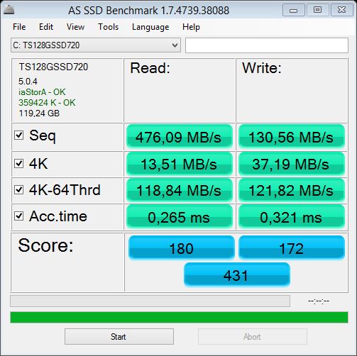

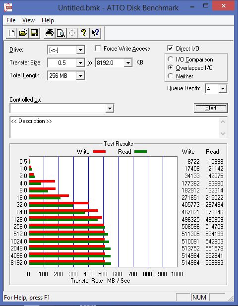

Przed wykonaniem testów zaktualizowałem jego firmware. Jak się okazało, nie tylko poprawił kilka błędów ale zwiększył również wydajność dysku. Jak może wiecie, niektóre dyski SSD tracą na wydajności kiedy są prawie całkiem zapełnione. Sprawdziłem, jak się mój SSD zachowa. Zapełniłem dysk tak, że zostało 5Gb wolnego miejsca.wykonałem testy.

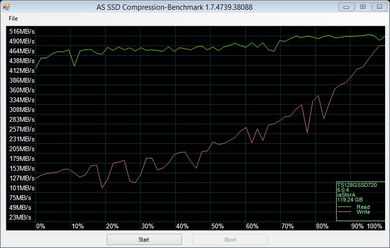

Zaskakuje Was różnica w wyniku pomiędzy ATTO Disk Benchmark a AS SSD? Wynika to z tego, że oba benchmarki operują na innych danych. Koltroler SandForce bardzo dobrze radzi sobie z danymi łatwo kompresowalnymi. W takim wypadku wydajność jest bardzo duża. Na łatwo kompresowalnych danych operuje ATTO Disk Benchmark. Natomiast AS SSD operuje na słabo kompresowalnych danych. Widać to podczas testu zapisu. Inny test AS SSD operujący na losowo wygenerowanych danych pokazuje wyniki zbliżone do pierwszego programu. W tym teście wyniki są za każdym razem inne. Na screenie widać wyniki niższe niż wyszły mi w poprzednim teście, za to w kolejnym wyszły jeszcze inne.
