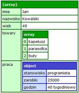

Dzięki tej klasie możemy zobaczyć co kryją w sobie zmienne w czytelnych (kolorowych) tabelkach. Tak wygląda nasza wcześniejsza tablica:
$tab
$tab
Przyznacie, że taki sposób przedstawienia zmiennej (czy raczej jej zawartości) jest dużo czytelniejszy, a w miarę rozrastania się zawartości ta czytelność zyskuje na wadze. Żeby jeszcze bardziej ułatwić czytanie dużych zbirów danych klasa przy wyświetlaniu dodaje kod JS, który umożliwia nam zwijanie i rozwijanie wierszy poprzez klikanie w ich nazwy:

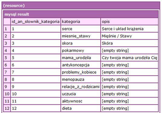

Wynik działania kodu:
Wynik zapytania do bazy danych
To wystarczy, żeby zobaczyć wynik zapytania. Żeby wczytać plik xml, jako pierwszy argument musimy podać ścieżkę do pliku, a jako drugi text "xml" - bez tego ścieżka zostanie potraktowana jako string
