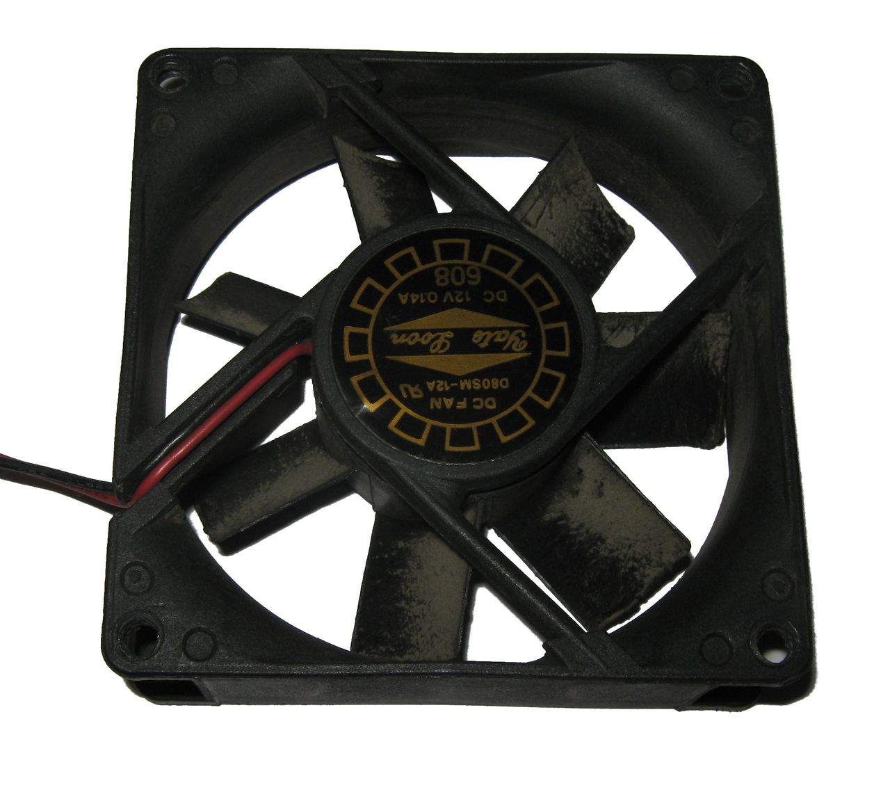

W tym przypadku ja czyściłem standardowe wentylatory 120mm i 80mm ale do zdjęć posłużyły 80mm, których używam do "wietrzenia" obudowy jak zachodzi taka potrzeba :)
Na początek należy odlepić naklejkę z tyłu wentylatora - w większości przypadków powinna odkleić się bezproblemowo, jednak w przypadku problemów można skorzystać z suszarki do włosów aby trochę podgrzać klej. Naklejkę - jeżeli klej jest jeszcze sprawny - zachować. Gdyby jednak naklejka nie nadawała się do ponownego użytku to można zawsze użyć taśmy izolacyjnej lub czegoś podobnego. W tym przypadku sam trzpień był jeszcze osłonięty "korkiem" z gumy, rzadko się to zdarza, który także należy zachować.

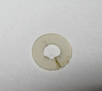

Kolejnym krokiem będzie zdemontowanie zawleczki, dzięki której wirnik nie wypada. Ja do tej pory spotkałem dwa typy zawleczek - plastikowe i metalowe.
92590
92591
Metalowe dużo trudniej zdemontować - trzeba je podważyć i przy użyciu siły zdemontować - później naprostować kombinerkami i zachować. Plastikowe dużo łatwiej się demontuje - są miękkie i mają nacięcie. Ja z reguły używam do tego celu 2 cyrkli - jeden "wbijam" między nacięcie - to powoduje lekkie rozluźnienie zawleczki na trzpieniu a drugą "wbijam" po przeciwnej stronie nacięcia przy samym trzpieniu i odciągam zawleczkę. Tutaj drobna uwaga - trzeba pilnować aby zawleczka nie pękła (raz mi się zdarzyło) i aby nam nie wyskoczyła gdzieś w nieznane.

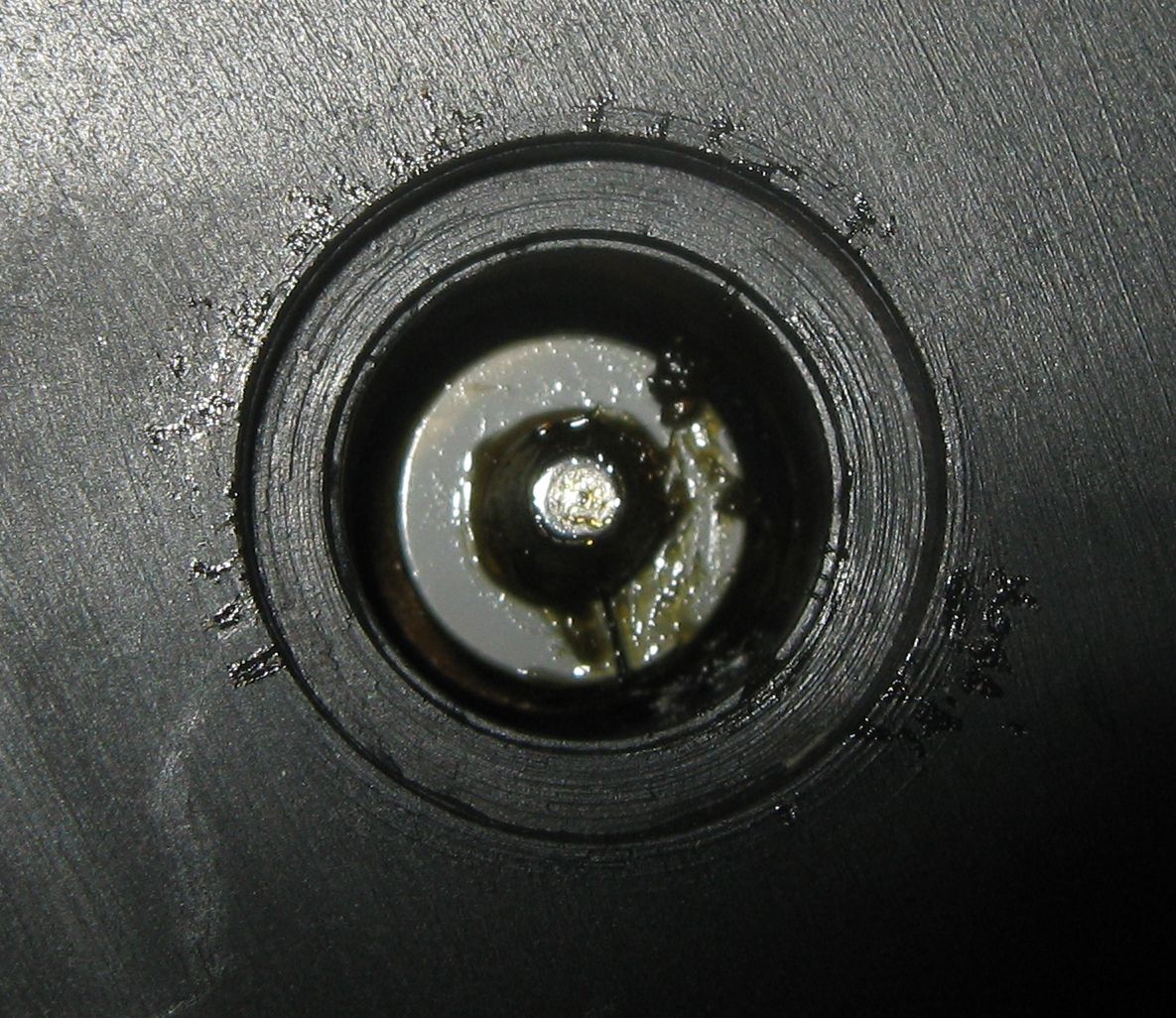

Po zdemontowaniu zawleczki, demontujemy wirnik i możemy cały umyć lub porządnie wyczyścić - należy trzpień oczyścić ze starego smaru. Wewnętrzną tulejkę też oczyszczamy ze smaru i usuwamy pędzlem kurz.

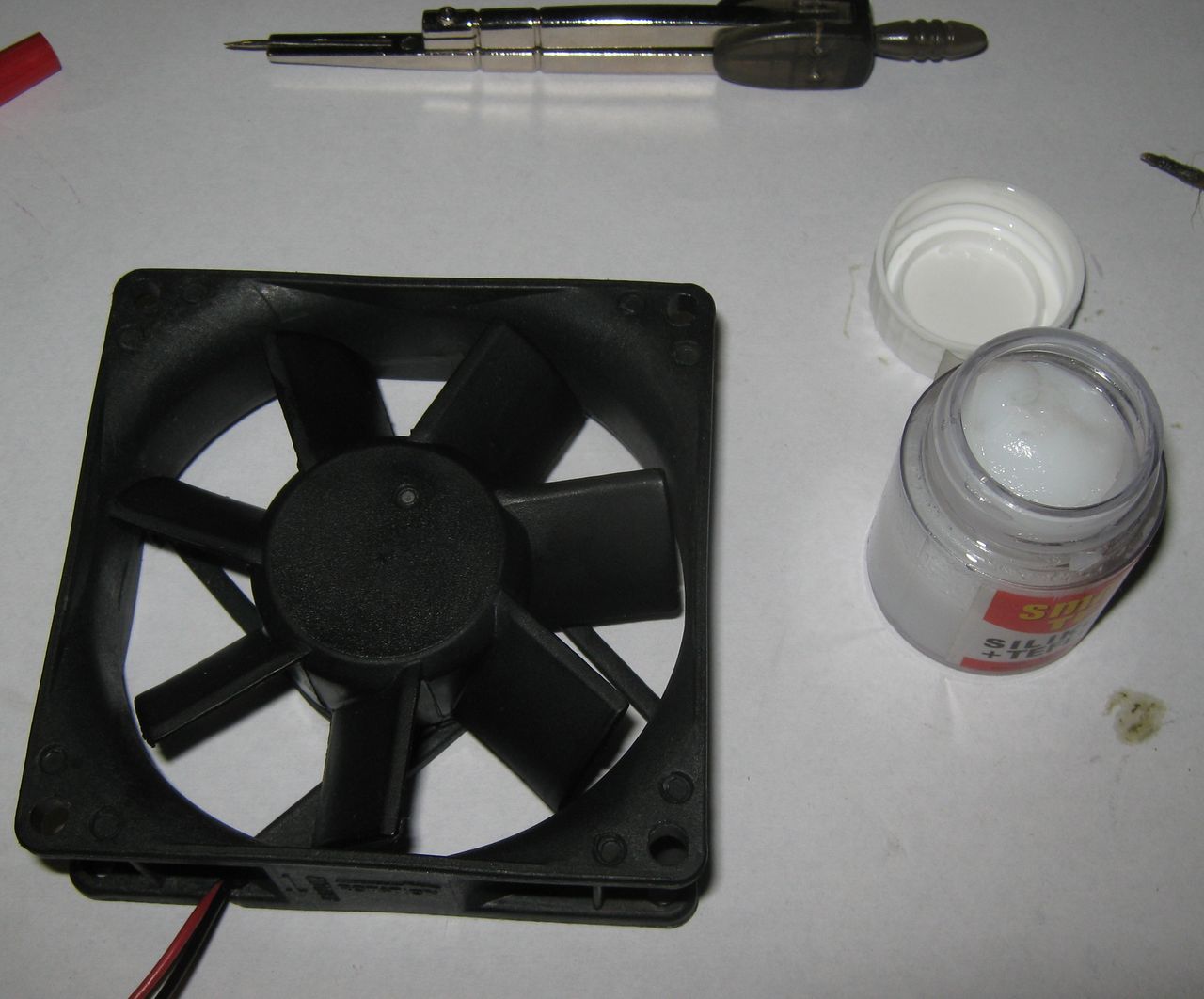

Po wyczyszczeniu wirnika i obudowy możemy przystąpić do smarowania i montażu. Do smarowania używałem różnych środków - z reguły tego co było pod ręką. W tym przypadku użyłem smar silikon + teflon - chyba jeden z lepszych ale specjalnie na tę okazję to chyba nie warto kupować.
Smarujemy bardzo cienką warstwą trzpień i tulejkę na której jest osadzony trzpień - nie należy przesadzać z ilością smaru.
Po nasmarowaniu składamy całość w odwrotnej kolejności do rozbiórki - czyli nakładamy wirnik na obudowę, montujemy zawleczkę - to jest dużo prostsze, wystarczy ją wcisnąć na trzpień i naklejamy ponownie naklejkę tak by ograniczyć dostawanie się kurzu i innych niepożądanych rzeczy.
